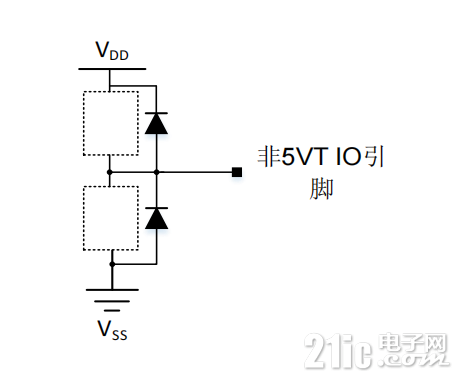

非 5VT IO 的 ESD 保护电路图 2-2. 非 5VT IO 引脚基本结构图所示,ESD 保护电路在 IO对 VDD 和 VSS 分别形成两个二极管,显然,如果 IO 上的电压比 VDD 的电压大于二极管的正向导通压降,或者 IO 上电压比 VSS 电位低,且压差大于二极管的正向导通电压,则会产生从 IO到 VDD,或者从 VSS 到 IO 的电流

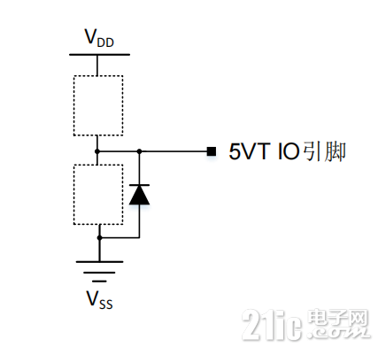

5VT IO 的 ESD 保护电路如图 2-3. 5VT IO 引脚基本结构图所示,5VT IO 引脚没有连接到电源(VDD)的内部保护二极管。
因此,在实际使用中若存在引脚先上电,MCU 后上电的情况,优先选择使用 5VT 的引脚作为与外部连接先上电引脚,避免由于引脚漏电造成 IO 引脚拉低;若必须选择标准 IO 引脚,需采用比如三极管等隔离措施,防止引脚漏电。

4. 根据前面描述不同类型 IO 口的典型结构,如果非 5VT IO 上的电压比 VDD 电压大 0.3V 以上,则会可能使 ESD 保护电路中 IO 对 VDD 的二极管导通造成漏电,尤其是在 MCU 未上电,而 IO 口就已经有电平时的情景,此时,如果选择 5VT IO 可以有效规避从 IO 向 VDD漏电的情况;典型的,如果 IO 接入的是 I2C 总线,我们就需要选择 5VT 引脚;

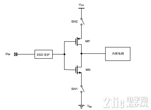

3. 为提高 EMC 性能以及避免浮空输入 IO 漏电风险,未使用的 IO 口引脚建议硬件上拉或者是下拉。IO 的输入电路可以简化为图 3-1. IO 输入电路简化图,Pxx 表示 MCU 的某一个引脚。当IO 配置为浮空输入模式时,SW1 和 SW2 导通。如果 Pxx 没有外部电压驱动,则 Pxx 的电压为 VSS~VDD 之间的任意电压值。假设图 3-1. IO 输入电路简化图中 MN 的阈值电压是VTHN,MP 的阈值电压是 VTHP,当 Pxx 的电压处在 VTHN~(VDD-VTHP)时,MN 和 MP 同时开启,VDD 到 VSS 之间可能会有非常大的漏电。
当 IO 配置为上拉模式、下拉模式或模拟模式时,MP 和 MN 不会同时导通,VDD 到 VSS之间不会有漏电。
