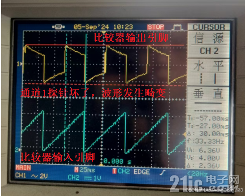

STM32G474之模拟比较器测试方法:
PA1的附加功能为COMP1_INP,无需映射,直接将它配置为模拟功能,然后将COMP1_OUT引脚映射到PA0,采用DAC1_OUT1输出电压给比较器同向输入COMP1_INP引脚,因此在测试时,需要将PA4和PA1短接。将CPU内部参考电压连接到比较器反向输入端。当DAC1_OUT1输出电压大于“内部Vref/2”时,开灯;当DAC1_OUT1输出电压小于或等于“内部Vref/2”时,关灯。
由于CPU内部参考电压为1.2V,为了实现方波输出,我们限制DAC的最大值为2978,这样DAC的最大电压为2978*3.3/4096=2.4V。

3、测试结果
