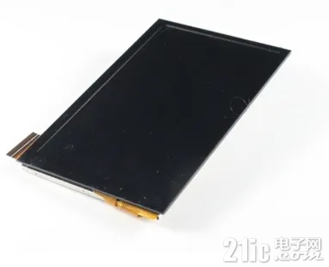

TFT lcd
TFT LCD,也就是我们常说的彩屏。通常像素较高,例如常见的2.8寸,320X240像素。4.0寸的,像素800X400。这些屏通常使用并口,也就是8080或6800接口(STM32 的FSMC接口);或者是RGB接口,STM32F429等芯片支持。其他例如手机上使用的有MIPI接口。总之,接口种类很多。也有一些支持SPI接口的。除非是比较小的屏幕,否则不建议使用SPI接口,速度慢,刷屏闪屏。玩STM32常用的TFT lcd屏幕驱动IC通常有:ILI9341/ILI9325等。
2.8寸 tft lcd:
4寸 IPS:
COG lcd
