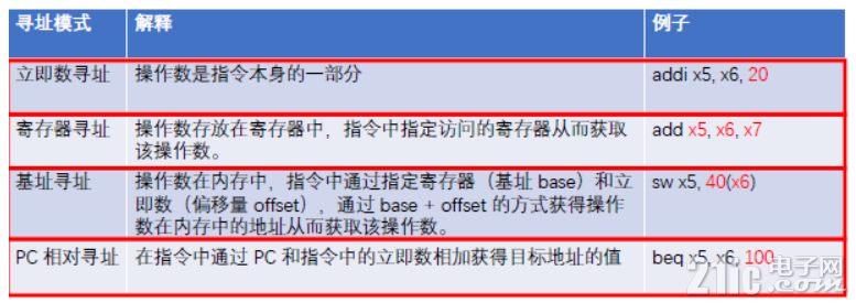

寻址模式指的是指令中定位操作数(oprand)或者地址的方式。或者我觉得是CPU获取自己操作对象的方式,上一个小结中我介绍过,CPU能直接接触的只有两类:一类是自己的寄存器,另一类是指令中藏着的立即数。我们可以去看所有汇编语言的汇编指令,其操作数除了寄存器就是立即数。所以我觉得定义寻址模式可以算作一个伪命题嘛,要么是立即数寻址,要么是寄存器寻址,CPU没有别的选择,如果非要说有,那就是把这两者加起来进行寻址。
比如下图中列出的四种RISC-V指令寻址方式中,基址寻址就是普通寄存器(基址)+立即数(偏移),PC相对寻址不同的就是用的寄存器不是普通寄存器了,而是PC寄存器,本质上还是把寄存器和立即数加起来的方式。
那有人可能就会问出一个问题:为什么要有寄存器+立即数这种寻址? 原因一条指令只有32位,其中不可能全部都是立即数,所以当操作一些32位的数据(比如地址等)时,就只能先把大头的部分先放到一个寄存器里存起来,用立即数表示小头,两者加起来得到最终想要的。
