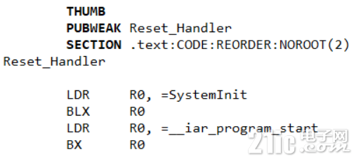

网上有很多资料分析了STM32的启动文件的内容,在此我只进行简单的表述。启动文件中首先会定义堆栈,定义中断/异常向量表,而其中只实现了复位的异常处理函数Reset_Handler,该函数内容如下(STM32F4XX,IAR编译器),可以看到其主要执行了SystemInit和__iar_program_start两个函数,其主要功能除了初始化时钟,FPU等,还会执行一个重要功能,那就是内存的搬移、初始化操作。 这是我想重点介绍的内容,同时也会回答一个疑问,就是如果从Flash启动的话,代码究竟是运行在哪儿的?在我之前接触ARM9、CortexA系列的时候,一般都是把代码搬到内部的SRAM或者外部DDR中执行的,STM32是如何呢?答案下一小节揭晓。

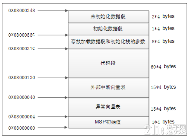

本节针对程序在内置Flash中启动的情况进行分析。
我们知道烧录的镜像文件中包含只读代码段.text,已初始化数据段.data和未初始化的或者初始化为0的数据段.bss。代码段由于是只读的,所以是可以一直放在Flash中,CPU通过总线去读取代码执行就OK,但是.data段和.bss段由于会涉及读写为了,为了更高的读写效率是要一定搬到RAM中执行的,因此bootloader会执行很重要的一步,就是会在RAM中初始化.data和.bss段,搬移或清空相应内存区域。
因此我们知道,当启动方式选择的是从内置Flash启动的时候,代码依旧是在Flash中执行,而数据则会被拷贝到内部SRAM中,该过程是由bootloader完成的。bootloader在完成这些流程之后,就会将代码交给main函数开始执行用户代码。
