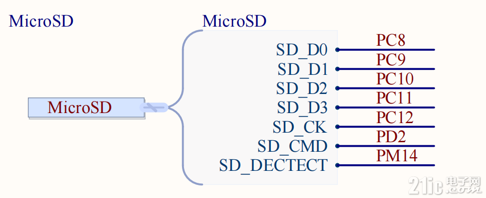

一、硬件方面
DAT0:数据传输引脚,主要用于单线双向数据传输。在四线数据传输模式中,它也是四根数据线之一,用于高速数据传输。
DAT1、DAT2、DAT3:附加数据传输引脚,在支持四线数据传输的SD卡中,这些引脚与DAT0共同工作,实现高速数据传输。在某些规范中,这些引脚可能会被省略或用作其他目的。
CMD(命令传输引脚):用于主机和SD卡之间的命令传输。主机通过CMD引脚向SD卡发送命令,SD卡则通过CMD引脚或DAT引脚(取决于命令类型)返回响应。
CLK(时钟引脚):提供时钟信号以同步数据传输。CLK引脚控制数据传输的速率和同步性,确保主机和SD卡之间的数据交换能够准确无误地进行
SD卡的DETECT引脚(通常也标记为CD引脚)主要用于检测SD卡是否已正确插入到设备中。这一引脚在SD卡与设备之间的通信中起着至关重要的作用,它允许设备在SD卡插入或拔出时采取相应的操作,如初始化SD卡、读取数据或关闭数据传输等。
