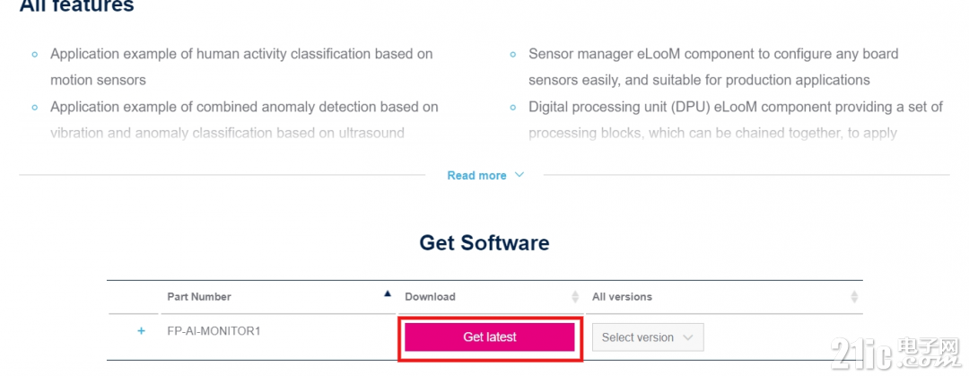

下载FP-AI-MONITOR功能包,下载地址:https://www.st.com/en/embedded-software/fp-ai-monitor1.html

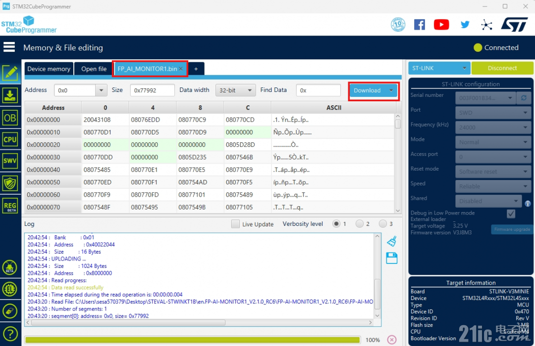

下载并解压缩包后,下一步是使用功能包的二进制文件对传感器节点进行编程。为方便用户,功能包配备了工程的预构建二进制文件。此二进制文件可以在 path 中找到。
/FP-AI-MONITOR1_V2.1.0/Projects/STM32L4R9ZI-STWIN/Applications/FP-AI-MONITOR1/Binary/FP-AI-MONITOR1.bin
将这个文件下载到开发板中:
