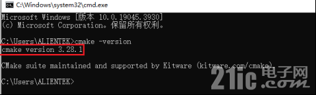

设置完成之后我们要检查验证CMake,使用Win+R打开运行窗口,在运行窗口输入cmd打开命令行界面,输入cmake -version可以看到自己安装的CMake版本,表示CMake已经安装成功,如下图所示:
图3.2.5 CMake安装成功界面

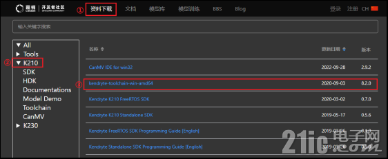

我们到嘉楠开发者社区下载(https://developer.canaan-creative.com/resource),依次点击资料下载àK210,选择我们要下载的kendryte-toolchain-win-amd64,如下图所示:
图3.3.1 嘉楠资料下载界面

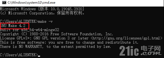

设置完成之后我们还需要验证交叉编译器Toolchain,我们根据上一节方法进入命令行界面,输入:make -v按回车,能够看到GNU Make版本号,表示交叉编译器Toolchain已经安装成功,如下图所示:
图3.3.3 Toolchain安装成功界面

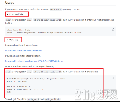

首先我们可以打开GitHub上的链接:https://github.com/kendryte/kendryte-standalone-sdk,下拉到下方README,可以看到有LinuxOSXWindows下的编译示例,如下图所示:
图3.4.1 编译示例

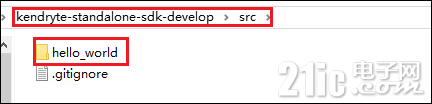

这里我们只需要看Windows下的方法,前面下载安装和设置系统环境变量部分我们都完成了,我们按示例介绍进入SDKsrc文件夹,发现有一个hello_world文件夹,如下图所示:
图3.4.2 src文件夹目录
我们点击进入文件夹,可以看到有main.c文件,我们打开文件,即可看到程序源码,源码内容如下:

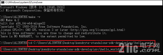

这个程序就是使用双核打印输出Hello world,有一个核心额外执行读取外部输入整形数据再打印,这里我们先不多介绍,我们现在要将它编译输出一个.bin文件,我们用命令cd进入到hello_world文件夹,如下图所示:
图3.4.3 进入程序文件内

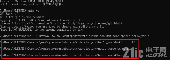

然后使用mkdir build命令创建build文件夹,用来存放我们的编译信息和Bin文件,接着输入:cd build进入文件中,如下图所示:
图3.4.4 创建build文件夹

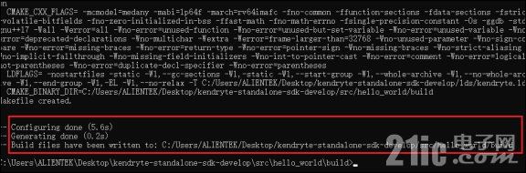

接下来我们输入:cmake -G "MinGW Makefiles" ../../..(这里示例中有点错误)按回车,将文件关联起来,等待CMake完成后如下图所示:
图3.4.5 完成CMake
接着输入make,按回车开始编译,编译需要一段时间,耐心等待,如有错误会出现红色字体导致编译不成功,等待编译到100%,提示Built target hello_world,说明编译已经完成了,如下图所示:
