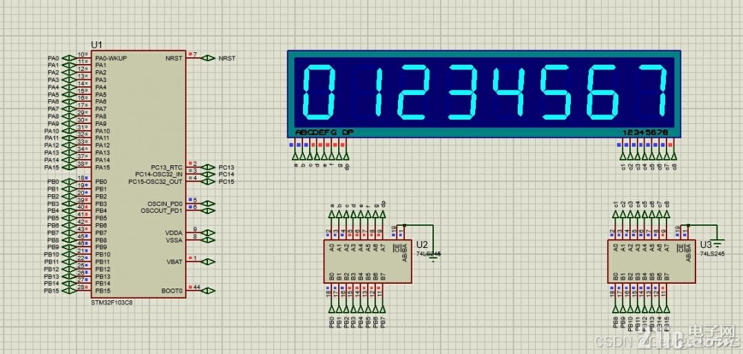

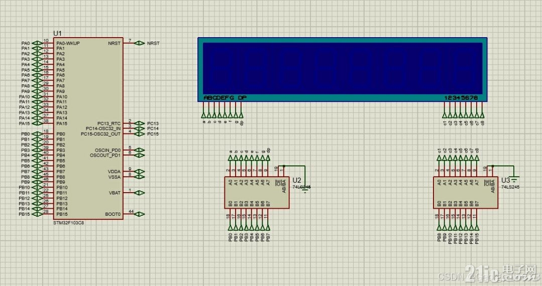

器件选择
打开Proteus,元器件模式选择stm32f103c8系列(103系列的都行,c等字母编号代表不同的管脚数量),其余参考下面的器件。74LS245是驱动增强型芯片,没有实际作用仿真可以不放(当然如果要做成实物是必须要的)
部分器件没用,只是之前其他仿真添加的不用管。
摆放器件 (如图所示)
引脚编辑,这个参考上一篇文章 (再提示一遍在左边栏的终端模式里!)
选择其中一个74LS245作为a到dp的驱动,另一个作为位选的驱动(这个很关键,为之后的动态数码管做铺垫),引脚分配参考上图,我们使用GPIOB口作为本次仿真端口,16个口够用了。

这个得说明一下,初始化很简单,配置所有的GPIOB口为推挽输出的形式,最大反转频率50MHz,字符串转变函数:传入字符串的首字符指针和编码的首指针,字符都是常见的uint8_t足够,编码和51单片机同,GPIOB口一共有16位可用端口,因此需要使用uint16_t,具体编码如果有兴趣就自己算,不算复杂,略过。数码管显示函数:由于GPIOB 的 PB0 ~ PB7用来控制编码,因此使用PB8 ~ PB15来作为位选器。初始temp值 0x0100 = 0000 0001 0000 0000,相当于选中了PB8,通过传参来调整需要打开的数码管。

                Seg_Tran(pucSeg_Char,pucSeg_Code);
                Seg_Disp(pucSeg_Code,ucSeg_Pos);
                if (++ucSeg_Pos == 8)
                        ucSeg_Pos = 0;
多余的头文件可要可不要,对于这个仿真没什么用。这里新增了一些变量来实现数码管的显示,更改字符串的值即可在数码管显示相应的内容。
