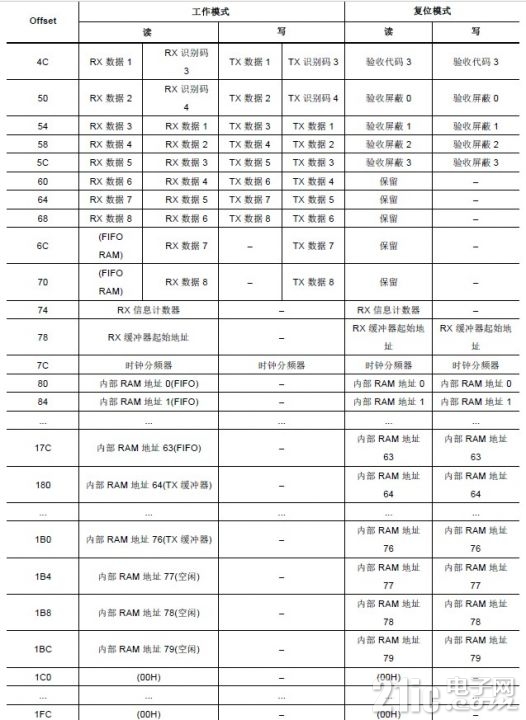

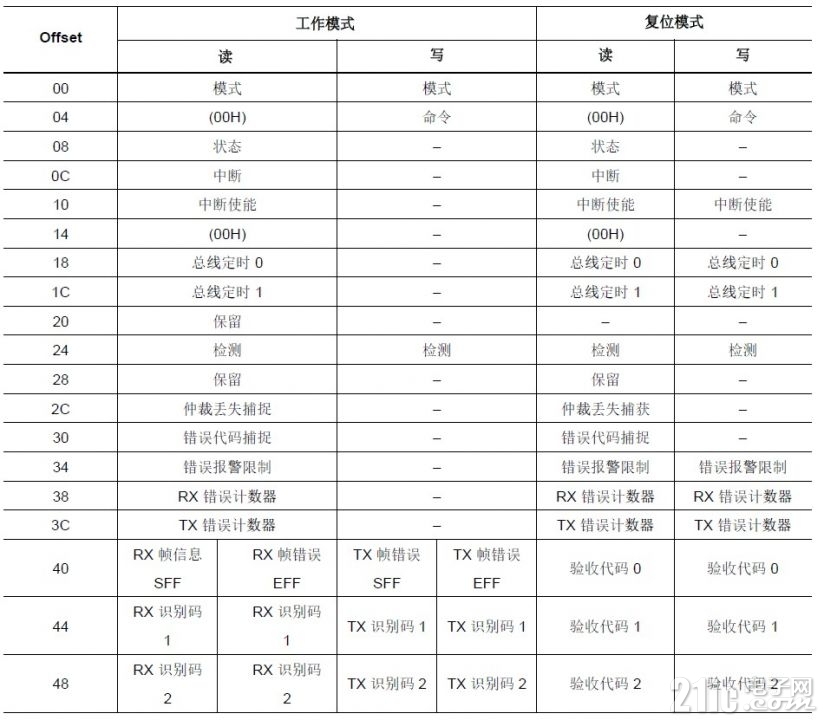

1、复位模式
复位模式即初始化模式。在硬件复位或总线状态位为‘1’(总线关闭) 时复位模式位被置为
‘1’(当前)。如果通过软件访问这一位,值将发生变化且下一个内部时钟(频率为外部振荡
器的1/2) 的上升沿有效。复位请求位的改变和内部分频时钟同步。读复位请求位能够反映
出这种同步状态。复位模式位为‘0’后,CAN 控制器会等待:
1. 一个总线空闲信号(11 个隐藏(弱势) 位),如果上一次复位是硬件复位或CPU 初始复
位。
2. 128 个总线空闲,如果上一次复位是CAN 控制器在重新进入总线开启之前初始化复位。
工作模式
在复位模式完成后,软件应该让硬件进入正常模式,以便正常接收和发送报文。复位模式
下,当检测到CAN_MOD 寄存器的RM 位出现了‘1 0’
的下降沿,CAN 控制器便返回
工作模式,进行报文的发送和接收。
