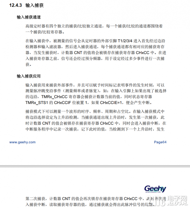

APM32F003输入封装只有20pin,看起来是功能很简单的芯片,但外设功能都很全面。比如定时器模块,输入输出、计数、编码器接口模式等,都是支持的。
接下来就在SDK的基础上测试了下定时器的多通道输入捕获。
首先需要对定时器进行初始化,我测试开了TIM2的三个通道同时作输入捕获功能。

用TMR2_INT_UPDATE来进行计数,TMR2_INT_CHxCC中断来触发输入的电平变化。计算电平变化间计数是多少。
