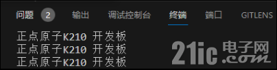

13.4 运行验证
DNK210开发板连接到电脑主机,通过VSCode将固件烧录到开发板中,我们打开“串口终端”,可以看到串口中断不断的打印数据,如下图所示:
图13.4.1 “串行终端”窗口打印输出

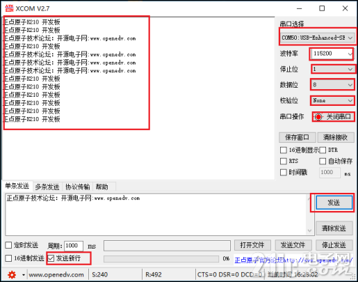

也可以通过串口调试助手来收发数据,我们用XCOM V2.7,该软件在光盘有提供,且无需安装,直接可以运行,但是需要你的电脑安装有.NET Framework 4.0(WIN自带了)或以上版本的环境才可以,该软件的详细介绍请看:http://www.openedv.com/posts/list/22994.htm 这个帖子。
接着我们打开XCOM V2.7,设置串口为开发板的USB转串口(CH343虚拟串口,得根据你自己的电脑选择,我的电脑是COM50,另外,请注意:波特率是115200)。XCOM的左下角提供发送新行这个选项,只要勾选了这个选项,每次发送数据后,XCOM都会自动多发一个回车换行(0X0D+0X0A)。设置好了发送新行,我们再在发送区输入你想要发送的文字,然后单击发送,可以看到输出信息,如图下图所示:
图13.4.2 串口助手
可以看到,我们发送的消息被发送回来了。大家可以试试,如果数据出现乱码,可能是串口助手编码方式不同导致的,这时我们需要重新设置XCOM的串口助手的编码方式,选择UTF-8编码,如下图所示:
