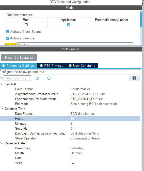

RTC是非常实用的时间,日期功能模块,STM32H7S78-DK提供RTC功能,在使能RTC模块的同时,也使能UART串口打印功能,方便后期展示RTC数据。
在图形化配置界面:
点击保存,检查生成的代码:
