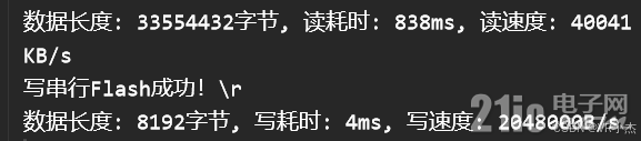

最近在折腾自己做的板子上的QSPI FLASH,型号为MT25QL256ABA1EW9,容量为32MB,使用四线SPI进行读写。
使用野火的代码野火-QSPI—读写串行FLASH,稍作修改就完成了Flash的读写测试。

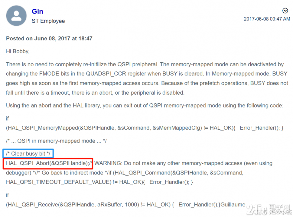

但测试读取速度时发现,才只有9223KB/s,速度不理想。遂上网搜集资料,由硬汉大佬给出的代码,以及该帖子,得知可以开启内存映射模式,但其只能在读取状态下进行,开启了就写入不了了。
后来在ST论坛上看到这个帖子https://community.st.com/t5/stm3 ... ped-mode/m-p/452589,当中提到清除繁忙位并重新初始化Flash即可,如下图所示。
因此编写代码,给读取操作增加了内存映射标志位判定。
完整的flash_qspi.c如下

    // 如果执行过内存映射读取操作,则在下次擦除前重新初始化QSPI FLASH
    if (memory_map_mode_flag == 1)
        HAL_QSPI_Abort(&hqspi);
        BSP_QSPI_Init();
        memory_map_mode_flag = 0;

        memory_map_mode_flag = 1; // 设置内存映射标志位为1 后面要是有写入操作需要置为0并重新初始化QSPI
    memcpy(pData, temp, Size);
        BSP_QSPI_Init();

sfTestReadSpeed();
sfWriteTest();
在串口可得到输出,读取速度是未开启内存映射时的4倍多,写入前512KB区域测试,也一切正常
