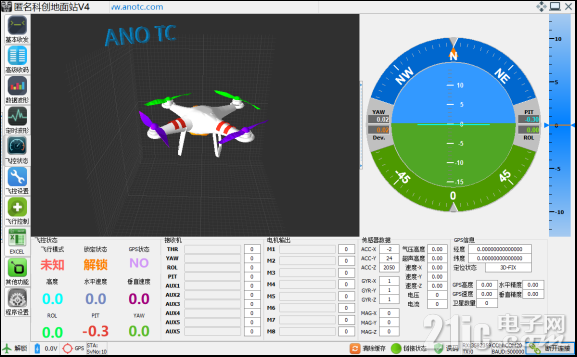

1. 初始化SH3001等外设后,在死循环里面不停读取:温度传感器、加速度传感器和陀螺仪,以及姿态解算后的欧拉角等数据,通过串口上报给上位机(温度不上报),利用上位机软件(ANO_TC匿名科创地面站v4.exe ,可以实时显示SH3001的传感器状态曲线,并显示3D姿态。同时,在LCD模块上面显示温度和欧拉角等信息。

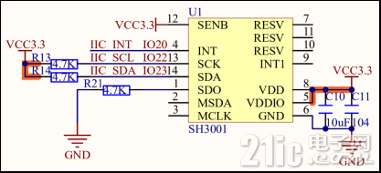

18.2.3 原理图
本章实验内容,需要使用到板载的SH3001芯片,正点原子DNK210开发板上的SH3001芯片连接原理图,如下图所示:
图18.2.3.1 SH3001连接原理图

* @brief       通过USB串口上报结算后的姿态数据给电脑
* @param       roll:横滚角.单位0.1度。 -9000 -> 9000 对应 -90.00  ->  90.00
* @param       pitch:俯仰角.单位 0.1度。-18000 - 18000 对应 -180.00 -> 180.00
* @param       yaw:航向角.单位为0.1-18000 -> 18000  对应 -180.00 -> 180.00
* @param       prs:气压计高度,单位:cm
* @param       fly_mode:飞行模式
* @param       armed:锁定状态
* @retval
void usart1_report_imu(short roll,short pitch,short yaw,int prs, uint8_t fly_mode, uint8_t armed)
    uint8_t tbuf[12];
    tbuf[0] = (roll >> 8) & 0XFF;
    tbuf[1] = roll & 0XFF;
    tbuf[2] = (pitch >> 8) & 0XFF;
    tbuf[3] = pitch & 0XFF;
    tbuf[4] = (yaw >> 8) & 0XFF;
    tbuf[5] = yaw & 0XFF;
    tbuf[6] = (prs >> 24) & 0XFF;
    tbuf[7] = (prs >> 16) & 0XFF;
    tbuf[8] = (prs >> 8) & 0XFF;
    tbuf[9] = prs & 0XFF;
    tbuf[10] = fly_mode;
    tbuf[11] = armed;
    usart1_niming_report(0X01, tbuf, 12); /* 状态帧,0X01 */

另外,数据会通过USB串口实时上报,我们可以打开:ANO_TC匿名科创地面站v4.exe这个软件,接收DNK210上传的数据,从而图形化显示传感器数据以及飞行姿态,如图18.4.2和18.4.3所示:
图18.4.2 传感器数据波形显示
图18.4.3 飞控状态显示
