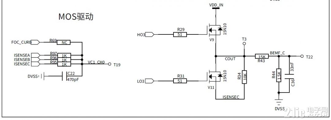

[产品应用] 芯源电机驱动板的MOS 驱动电路
 楼主| LOVEEVER 发表于 2024-10-12 08:10 | 显示全部楼层 |阅读模式
MOS 驱动及功率输出
电机驱动板采用6 个NMOS 组成3 相半桥连接方式来驱动电机。MOS 的高速开关需要大的驱动电流,硬件
上增加了专用的MOS 驱动器,该驱动器采用自举电容升压方式产生上管驱动需要的高电压,下管由驱动器
直接驱动。
