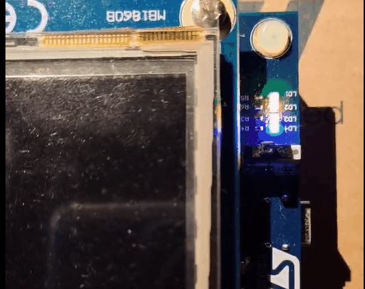

STM32H7S78-DK是目前ST比较新的一款高性能开发板,虽然自带的FLASH比较小,但是扩展了NOR Flash。启动在片内FLASH,然后通过BOOT跳转到片外FLASH运行。
板载了4个RGB小灯,一个复位按键,一个用户按键,还有WIFI扩展接口,一个800*480分辨率RGB接口屏幕;背面还扩展了Arduino Uno R3接口。总体来讲是功能非常丰富,主打的应用应该是人机交互与处理中枢的角色。

烧录,查看效果:
