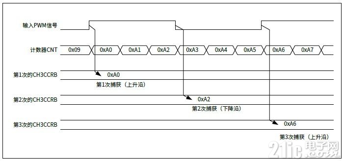

芯源MCU 的PWM输入捕获模式方便进行PWM捕获计数具体如下:
PWM 输入模式是输入捕获模式的一个应用。设置通道x 控制寄存器ATIM_CHxCR 的BKSy 位域为0x03,使定时
器在PWM 输入信号的上升沿和下降沿都发生捕获,经过三次捕获后,可计算出PWM 信号的脉宽和周期。
CH3B 通道的PWM 信号测量示意图如下图所示:
