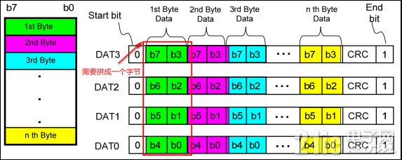

SD卡有两种数据模式,种是常规的8位宽一次按一字传输,另一种是一次按512节传输,我们只介绍前面一种。当按8-bit连续传输时,每次传输最低字节开始,每字节从最高位(MSB)开始送,当使一条数据线时,只能通过DAT0进行数据传输,它的数据传输结构如图21.1.2.4.1 1示。
使4线模式8-bit结构的数据时,数据仍按MSB送的原则,DAT[3:0]的发送高数据位,低位发送低数据位。硬件支持的情况下,使用4线传输可提升传输速率。
图21.1.2.4.2 4数据线传输8bit格式数据流格式

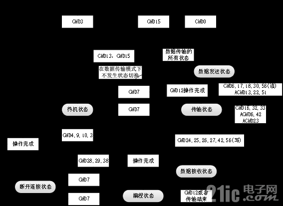

只有SD卡系统处于数据传输模式下才可以进行数据读写操作。数据传输模式下可以将主机SD时钟频率设置为FPP,默认最高为25MHz,频率切换可以通过CMD4命令来实现。数据传输模式下,SD卡状态转换过程见图21.1.2.4.3
图21.1.2.4.3 数据传输模式卡状态转换
CMD7用来选定和取消指定的卡,卡在待机状态下还不能进行数据通信,因为总线上可能有多个卡都是出于待机状态,必须选择一个RCA地址目标卡使其进入传输状态才可以进行数据通信。同时通过CMD7命令也可以让已经被选择的目标卡返回到待机状态。
数据传输模式下的数据通信都是主机和目标卡之间通过寻址命令点对点进行的。卡处于传输状态下可以通过命令对卡进行数据读写、擦除。CMD12可以中断正在进行的数据通信,让卡返回到传输状态。CMD0CMD15会中止任何数据编程操作,返回卡识别模式,注意谨慎使用,当操作可能导致卡数据被损坏。
