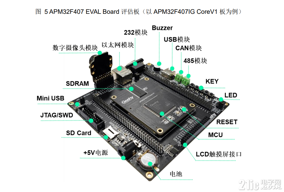

APM32F407 EVAL板
APM32F407 EVAL Board 评估板,是高性能 APM32F4xx 系列 MCU 完整演示和开发平台,包括了一个底板和两个核心板,两个核心板分别使用 APM32F407ZGT6(LQFP144)及 APM32F407IGT6(LQFP176)作为核心主控,两款 MCU 芯片基于 Arm® Cortex®-M4 内核,工作主频 168MHz。同时配套有对应的 SDK,可帮助开发者评估 APM32F4xx 系列 MCU 芯片性能或相关开发应用程序。
APM32F407 EVAL Board 评估板的LCD触摸屏接口可以支持野火4.3寸电容屏,16位8080时序,分辨率800*480
可以直接网上购买使用,但需注意这款电容屏有变更驱动的版本,驱动配置需要修改,移植LVGL前需要保证使用SDK例程能正常使用。

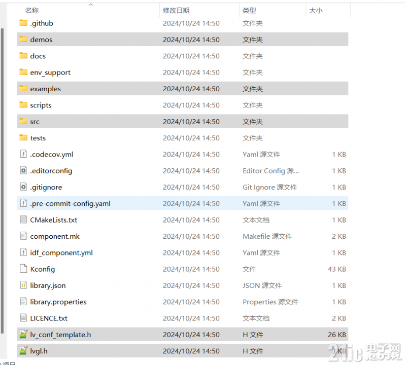

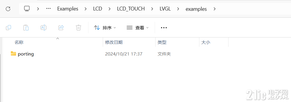

首先是下载LVGL的源码,在github上下载:https://github.com/lvgl/lvgl/releases
这里选用的是LVGL-8.40版本,解压后复制这些文件到工程目录下
然后删掉examples中多余的文件保留porting
然后将lv_conf_template.h和porting里面带template的都改下名字。
然后就能在工程中,将这些文件和路径全部添加进去
src路径里的文件和文件夹非常多,需要有耐心的全部添加。

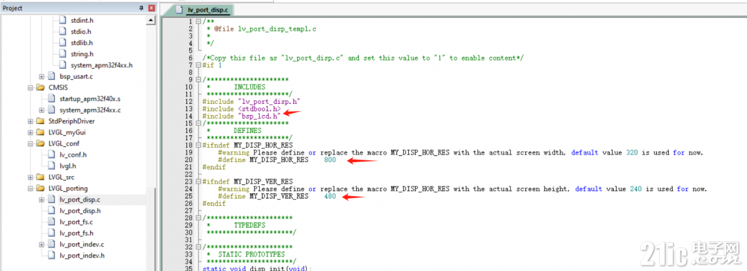

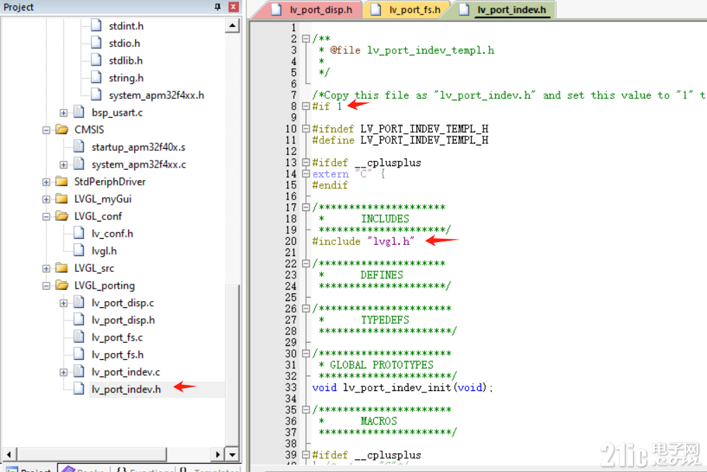

然后如上图修改lv_conf.h  lv_port_disp.h  lv_port_indev.h
这三个文件中的启用相关定义
修改lvgl.h的相对路径,这看实际文件怎么放的。
然后lv_port_disp.c文件中添加屏幕驱动文件的路径,修改屏幕的实际分辨率
选择创建缓存的方式,要3选1
关联画点函数,调用原本屏驱函数中的就行

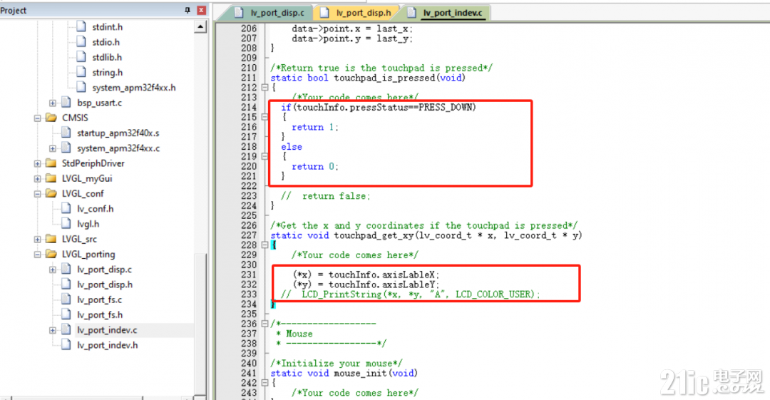

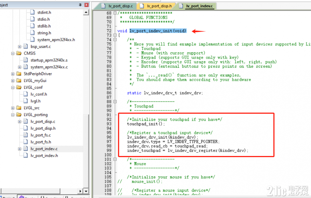

lv_port_indev.c文件中要把lv_port_indev_init(void)中只保留触摸部分的,其他的都屏蔽掉。
SDK中在中断中会将触摸向前的状态坐标都返回到结构体中,我们只需调用相关变量就行了。

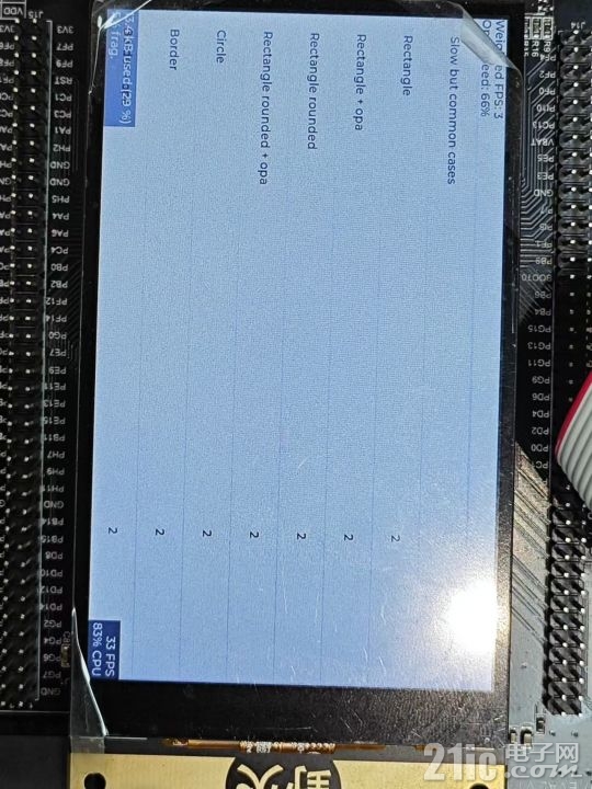

lv_demo_widgets();的效果:
lv_demo_benchmark();是基准测试,能够测试全屏刷新的帧率
由于代码没怎么优化接口,也没用DMA,目前这个屏幕分辨率太高,所以刷新速度会比较慢。
有兴趣的可以再优化看看。
