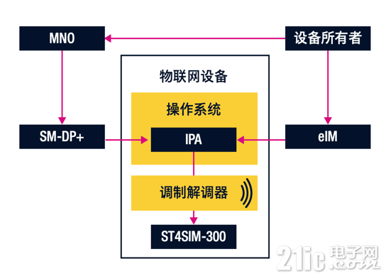

IPA (物联网配置助手)架构解析
eSIM的配置解决方案旨在实现完全互操作并提升灵活性,有三种不同的架构。

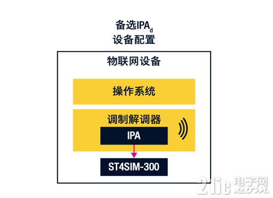

IPAd架构提供两个选项:
  • IPAd:IPA独立于eSIM运行,借助eSIM,在不进行物理访问的情况下,可以远程为一组设备更换运营商,显著简化了物联网用户和服务提供商的操作。
  • 备选IPAd:IPA嵌入到调制解调器的配置。
设备所有者根据选定的解决方案架构,从两个选项中进行选择。

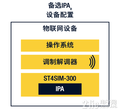

IPAe架构IPA内置于产品中,并在eSIM中运行,设备制造商不必担心IPA的实现。
