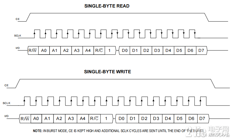

        如下图,RST 信号有效后,移位寄存器单元会在 SCLK 同步脉冲信号的控制下从 I/O 上串行接收 8 位指令字节,然后将 8 位指令字节进行串并转换并送至 ROM 指令译码单元。由 ROM 指令译码单元对 8 位指令字节进行译码,以决定内部寄存器的地址以及读写状态。然后在接下来的 SCLK 同步脉冲信号的控制下将 8 位数据写进或者读出相应的寄存器。数据传送也可以采用多字节方式,先将 8 位相应的指令字节写入,然后在连续的 SCLK 的脉冲信号同步下,将数据字节连续写入或读出日历/时钟寄存器(或者RAM 单元)。SCLK 脉冲的个数在单字节方式下为 8 加 8,在多字节方式下为 8 加最大可达到 248 的数。

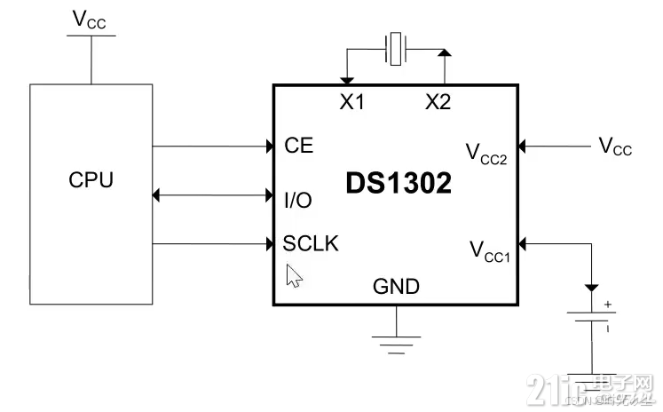

1.4  硬件电路
1.5  时序图
1.5.1  读数据
1.5.2  写数据

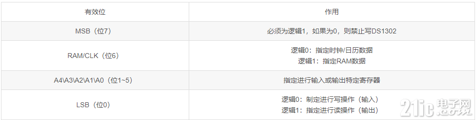

寄存器 7:最高位一个写保护位,如果这一位是 1,那么是禁止给任何其它寄存器或者 那 31 个字节的 RAM 写数据的。因此在写数据之前,这一位必须先写成 0。

        DS1302写入和读取时分秒的地址命令“秒分时日月周年”,最低位读写位:
uint8_t  READ_RTC_ADDR[7] = {0x81, 0x83, 0x85, 0x87, 0x89, 0x8b, 0x8d};
uint8_t  WRITE_RTC_ADDR[7] = {0x80, 0x82, 0x84, 0x86, 0x88, 0x8a, 0x8c};

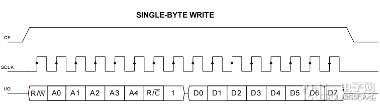

3.3  DS1302写操作配置
void Ds1302Write(uint8_t addr, uint8_t dat)
        uint8_t n;
    DS1302_OUT_GPIO_INIT();
        RST_L;
        Delay1us();//加个1us的延时
        SCLK_L;//先将SCLK置低电平。
        Delay1us();
        RST_H; //然后将RST(CE)置高电平。
        Delay1us();
        for (n=0; n<8; n++)//开始传送八位地址命令
        if(addr & 0x01)
            DSIO_H;//数据从低位开始传送
        else
            DSIO_L;
                addr >>= 1;
                SCLK_H;//数据在上升沿时,DS1302读取数据
                Delay1us();
                SCLK_L;
                Delay1us();
        for (n=0; n<8; n++)//写入8位数据
                if(dat & 0x01)
            DSIO_H;//数据从低位开始传送
        else
            DSIO_L;
                dat >>= 1;
                Delay1us();
                SCLK_L;
                Delay1us();
        RST_L;//传送数据结束
        Delay1us();

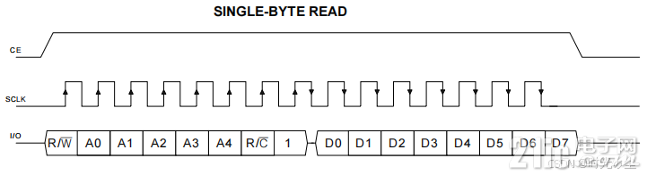

3.4  DS1302读操作配置
uint8_t Ds1302Read(uint8_t addr)
        uint8_t n,dat,dat1;
        RST_L;
        Delay1us();
        Delay1us();
        RST_H;//然后将RST(CE)置高电平。
        Delay1us();
        for(n=0; n<8; n++)//开始传送八位地址命令
                if(addr & 0x01)
            DSIO_H;//数据从低位开始传送
        else
            DSIO_L;
                addr >>= 1;
                Delay1us();
                SCLK_L;//DS1302下降沿时,放置数据
                Delay1us();
        Delay1us();
    DS1302_IN_GPIO_INIT();
        for(n=0; n<8; n++)//读取8位数据
                dat1 = GET_DSIO;//从最低位开始接收
                dat = (dat>>1) | (dat1<<7);
                SCLK_H;
                Delay1us();
                Delay1us();
        RST_L;
        Delay1us();        //以下为DS1302复位的稳定时间,必须的。
        SCLK_H;
        Delay1us();
        DSIO_L;
        Delay1us();
        DSIO_H;
        Delay1us();
        return dat;
