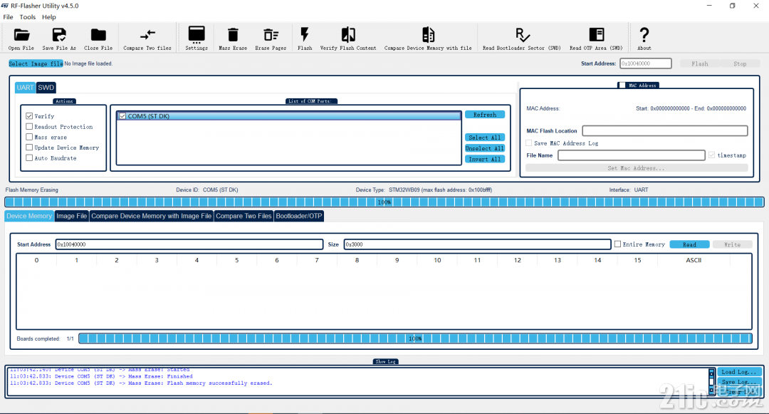

最近几天把STM32WB09KE开发套件提供的Demo程序都下载、编译和调试了一下,感觉提供的例程只要开启了低功耗模式,通常就会出现识别不了ST-link的SWD口,需要全部清除再下载,比较麻烦,可以参考我上个帖子的Tips部分内容。

全部擦除一下才行
然后就可以正常识别和下载了。
