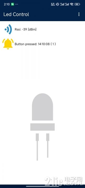

该开发板进入蓝牙低功耗模式后会影响烧录,需要先试用RF-Flasher Utility对芯片进行清空操作,如下所示:
完成后找到相关例程目录,该开发板提供的库函数与示例包内有很多可以拿来测试,例如使用下面这个:
\STM32Cube_FW_WB0_V1.0.0\Projects\NUCLEO-WB09KE\Applications\BLE\BLE_p2pServer\MDK-ARM
编译并烧录
之后按下开发板上的复位按键
启动手机的ST BLE Sensor软件
该软件可以在该开发板的主页找到相关信息或者从谷歌应用商店找到
安装后,启动该软件,按下开发板上的复位按键,这个时候LD2疯狂闪缩,APP上会检测到该开发板
单击板子图片,连接开发板,变成下面这种显示
此时APP已经连接上了板子,建立了蓝牙连接
单击第一项LED控制功能,
按提示按下开发板上的按钮1 B1
接下来单击灰色的LED大图标几棵实现开发板上的LD1的的开关控制了。
