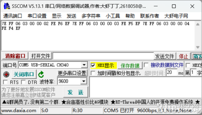

为进行串口发送字节指令的测试,其主程序为: - uint8_t zl[10]={0x7E,0xFF,0x06,0x03,0x00,0x00,0x01,0xFE,0xF7,0xEF};
- int main(void)
- HAL_Init();
- SystemClock_Config();
- PeriphCommonClock_Config();
- MX_GPIO_Init();
- MX_USART1_UART_Init();
- HAL_UART_Transmit(&huart1,zl, 10, 0xFFFF);
- while (1)

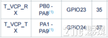

其中,数组zl中存放放的是一条播放指令,共有10个字节。 经程序的编译和下载,其测试结果如图1所示,说明字节指令发送有效。 图1 串口测试 由资料可知,UART1的引脚连接关系为: PB0 ------> USART1_RX PA1 ------> USART1_TX 现在问题来了,前面一直是通过USB来进行通讯测试,现在UART1的引脚究竟在哪儿呢? 经反复查找才发现,原来它隐藏在CN3的接口上,所连接的引脚是GPIO23和GPIO24,这样与文本的串口设备就可以连接了!

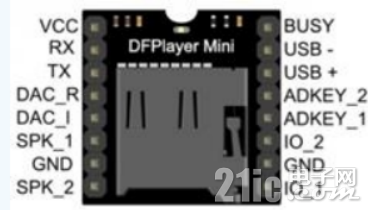

其中,函数 playn()的功能是将n的计数值转换为相应的播放控制指令。 经程序的编译和运行,其结果如图2所示,即每按下一次B2键就发送一条播放下一首歌曲的指令。 图2 测试效果 这样,在连接MP3播放模块的情况下,就可以播放音乐了。 MP3播放模块的引脚分布如图3所示。 图3 引脚分布 在最简单的使用情况下,需连接电源及将SPK_1和SPK_2接到扬声器外,只将RX引脚接到开发板的UART1_TXD引脚即可。
