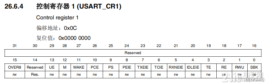

STM32串口接收中断与空闲中断

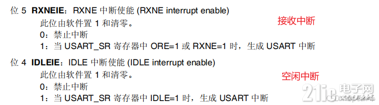

根据控制寄存器1(USART1_CR1)的RXNEIE(接收中断)和IDLEIE(空闲中断)
        USART1->CR1 |=(1<<5);//打开接收中断
        USART1->CR1 |=(1<<4);//打开空闲中断

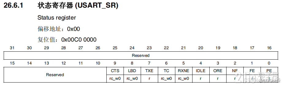

        if(USART1->SR &(1<<5))//判断是否读取,读取内容
        //if(USART_GetITStatus(USART1,USART_IT_RXNE)==1)
                rev_buff=USART1->DR;
                i++;
        if(USART1->SR &(1<<4))//判断是否空闲,停止读取
        //if(USART_GetITStatus(USART1,USART_IT_IDLE)==1)
                USART1->SR;//读入USART_SR寄存器,清零
                USART1->DR;//读入USART_DR寄存器,清零
                i++;
