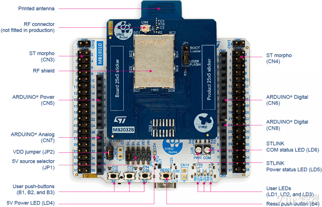

【STM32WB09KE测评】蓝牙测试开发板蓝牙功能介绍
STM32WB0 系列芯片适用场景广泛,WB09 适用于工业和科研场景,能够在极端环境条件下满足开发需求。
VCC 指电路 circuit 电压
VDD 指器件 Device 内部工作电压

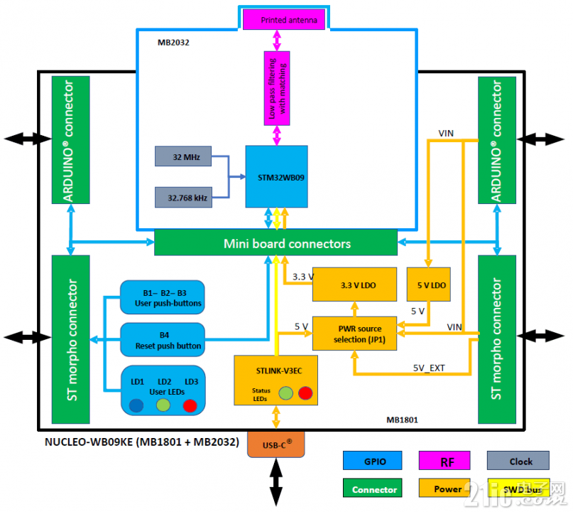

开发板硬件块图

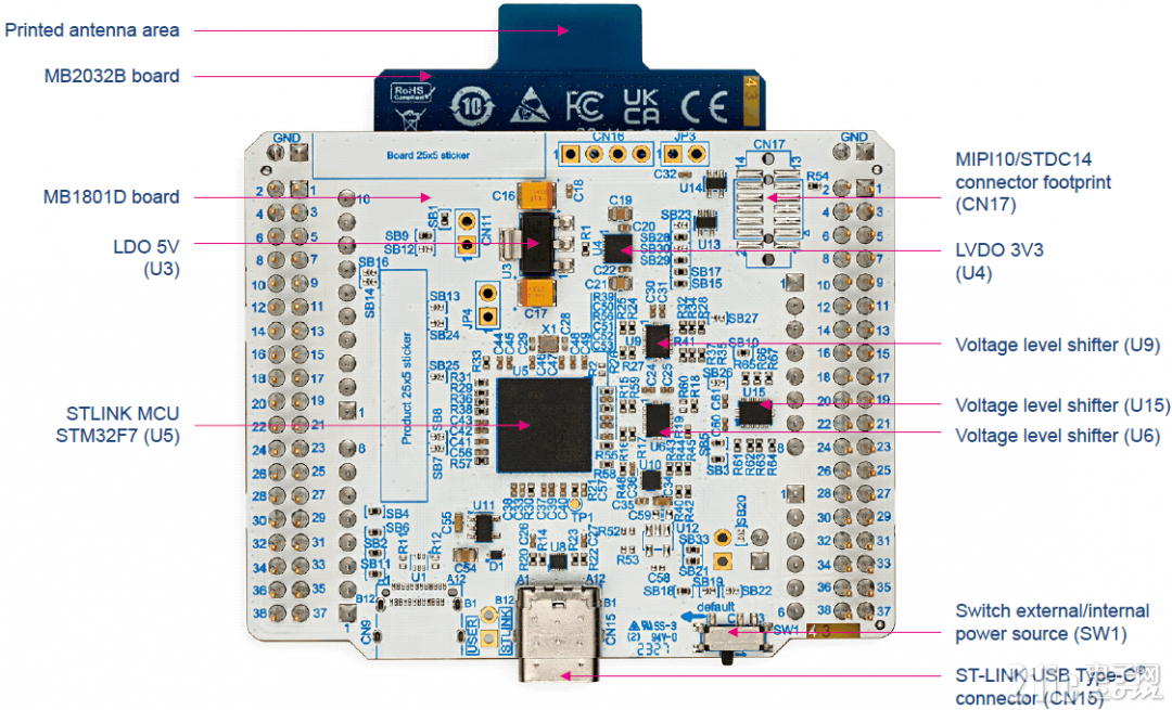

PCB 正面视图
PCB 底面视图

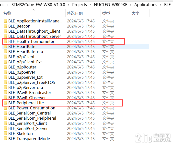

工程建立
打开 Nucleo-WB09KE 开发板 官方示例工程,路径 STM32Cube_FW_WB0_V1.0.0\Projects\NUCLEO-WB09KE\Applications\BLE
加载工程

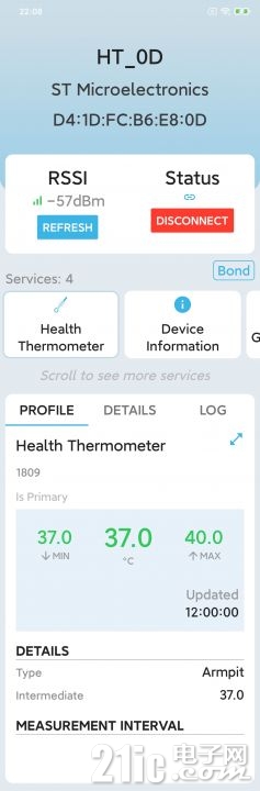

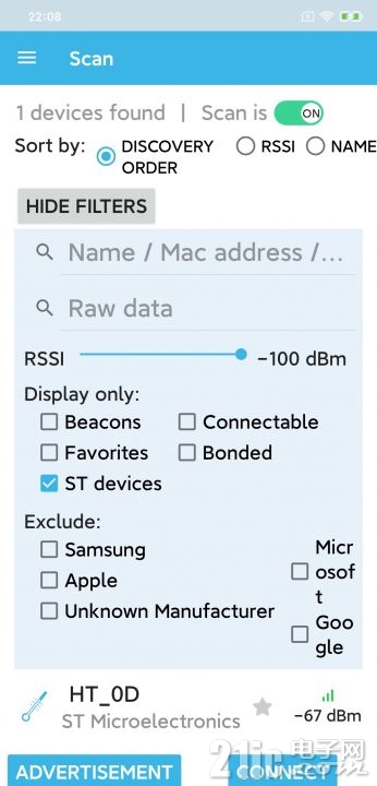

ST BLE Toolbox 安卓 APP 连接开发板蓝牙
选择 HT_0D (ST Microelectronics) 蓝牙设备,点击 CONNECT 按钮连接
连接成功后进入参数读取和显示界面

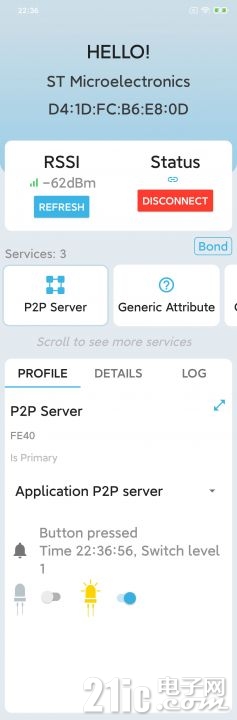

烧录程序 BLE_Peripheral_Lite 至开发板,
工程代码
  1. MX_GPIO_Init();
  2. MX_RADIO_Init();
  3. MX_RADIO_TIMER_Init();
  4. MX_PKA_Init();
  5. MX_APPE_Init(NULL);
  6. while (1)
  7. {
  8.   MX_APPE_Process();
  9. }
其中 MX_APPE_Process() 函数定义在 app_entry.c 文件
  1. void MX_APPE_Process(void)
  3. VTimer_Process();
  4. BLEStack_Process();
  5. NVM_Process();
  6. PERIPHERAL_LITE_SERVER_Process();
  7. #if (CFG_LPM_SUPPORTED == 1)
  8. PERIPHERAL_LITE_SERVER_Enter_LowPowerMode();
  9. #endif
  10. }
APP 连接蓝牙,选择 HELLO! (ST Microelectronics) 连接 CONNECT
参数界面
