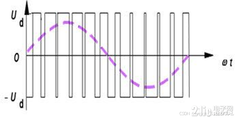

PWM(Pulse Width Modulation)脉冲宽度调制
在具有惯性的系统中,可以通过对一系列脉冲的宽度进行调制,来等效地获得所需要的模拟参量,常应用于电机控速等领域。

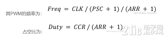

PWM的参数: 频率  ,    占空比           分辨率 = 占空比变化步距
以单片机为例,单片机的 IO 口输出的是数字信号,IO口只能输出高电平和低电平
电压是以一种连接1或断开0的重复脉冲序列被夹到模拟负载上去的(例如LED灯,直流电机等),连接即是直流供电输出,断开即是直流供电断开。通过对连接和断开时间的控制,理论上来讲,可以输出任意不大于最大电压值(即0~5V之间任意大小)的模拟电压。
PWM的调节作用来源于对“占周期”的高电平时间控制,“占周期”变长,输出的能量就会提高,通过阻容变换电路所得到的平均电压值也会上升,“占周期”变短,输出的电压信号的电压平均值就会降低,通过阻容变换电路所得到的平均电压值也会下降。
因此:在一定的频率下,通过不同的占空比 即可得到不同的输出模拟电压

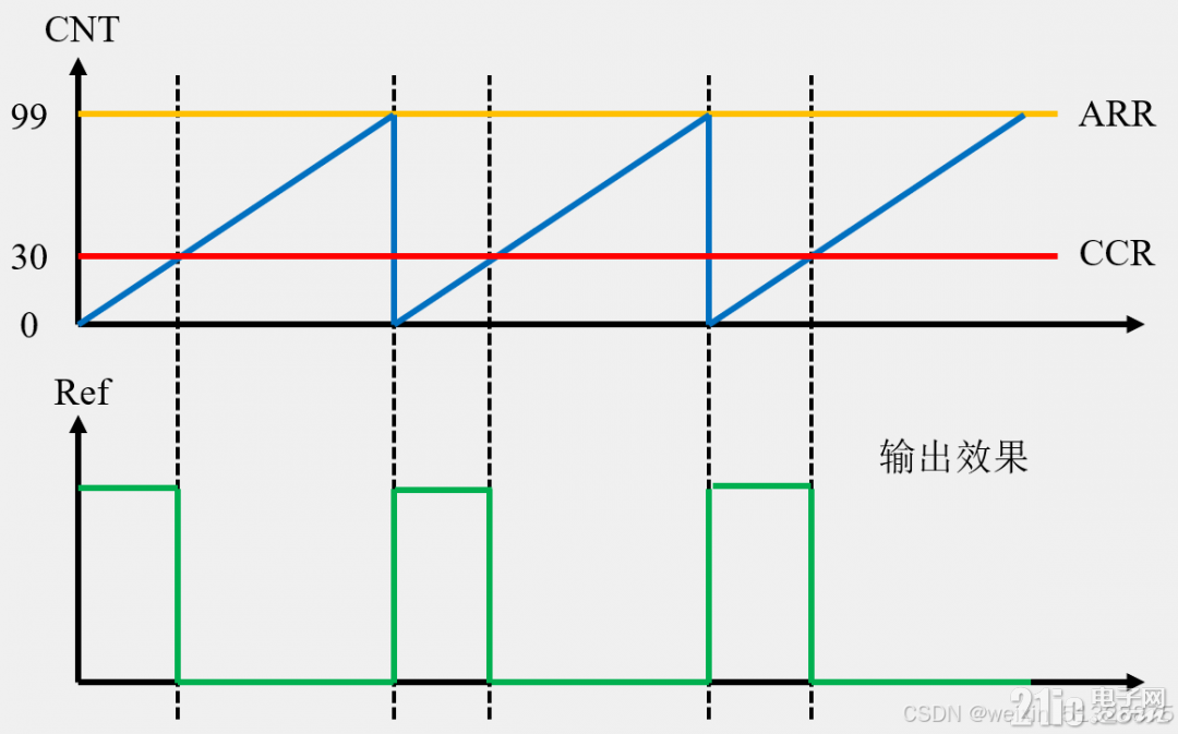

将TIM的输出比较模式设为PWM1,当计数器CNT开始计数时有以下两种模式:
        向上计数:CNT<CCR时,REF置有效电平,CNT≥CCR时,REF置无效电平
        向下计数:CNT>CCR时,REF置无效电平,CNT≤CCR时,REF置有效电平
因此可以实现上述的PWM的功能。

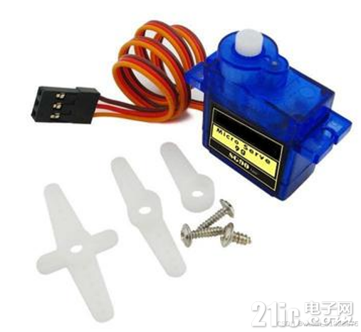

3.2  控制舵机
舵机是一种根据输入 PWM 信号占空比来控制输出角度的装置

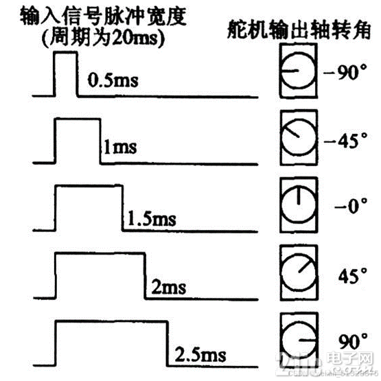

输入 PWM 信号要求:周期为 20ms ,高电平宽度为 0.5ms~2.5ms
根据舵机的输入要求将其周期扩大10倍,则调用PWM初始化函数设置PSC为7200,ARR为200
所其CCR设置的范围为 5~25 的范围内,因此调用下列函数,设置CCR,
TIM_SetCompare1(TIM1, compare);//设置CCR的值
输入compare = Angle / 180 * 20 + 15。
