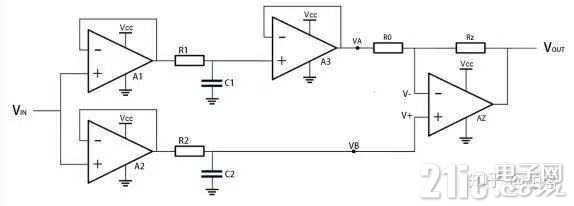

数电人与模电人设计电路的巨大不同在于:模电人喜欢用最少的运放配大量的电阻电容甚至电感设计电路,因为运放成本高(现在“好用”的运放也贵)。
数电人则喜欢用一堆运放加少量电阻电容来设计电路。
芯片是按面积算成本的,多几个电路单元算什么。
给一个电路,带通放大器,4个运放,2个电容,4个电阻。
原理逻辑清晰,功能可靠。
一个RC低通滤波单元,前后用运放包起来,特性表现怎会差?
电路中,若C1=C2,R1=R2+R3,电路的性能更有保障。
至于运放自身的噪声缺陷,已有上千种运放何妨再多三五种?稳零有噪声,电路并不需要稳零。去掉岂不简单?
该电路再加4个运放6个电阻,就可以把通带外信号全部清除后把信号锁定在1/2电源处。

简单说一下上述电路的原理:
 楼主| 运放开发联盟 发表于 2024-11-7 06:46 来自手机 | 显示全部楼层
简单说一下以上电路的原理,其中用了两种电路单元,一个运放跟随电路,就是把运放负端与输出端短接即可。它的信号传递是Vout=V+。是差分运放
