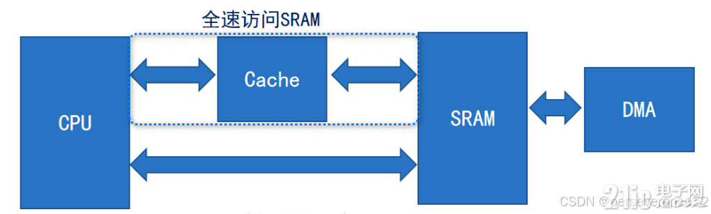

STM32H750在使用串口外设配合DMA,和其他不带高速数据缓冲区的MCU差别就是,在调用DMA收发函数时,如果开启了数据高速缓存区,需要对将要调用的数据存储区域进行缓存清空处理。因为DMA传输的数据不在高速缓冲区范围内。如果不是调用DMA相关收发函数,就不需要此操作。
开启缓冲区
  /* Enable I-Cache---------------------------------------------------------*/
  SCB_EnableICache();
  /* Enable D-Cache---------------------------------------------------------*/
  SCB_EnableDCache();
清除指定缓冲区方法
SCB_CleanDCache_by_Addr((uint32_t *)UART_RX_STA, UART_RX_LEN);
SCB_CleanInvalidateDCache_by_Addr ((uint32_t *)UART_RX_STA, UART_RX_LEN);//或者
如果开启了MPU功能,需要注意所定义的变量存储位置在可读写范围内,不是定义在MPU内存保护区地址内,否则无法存储所接收的数据。

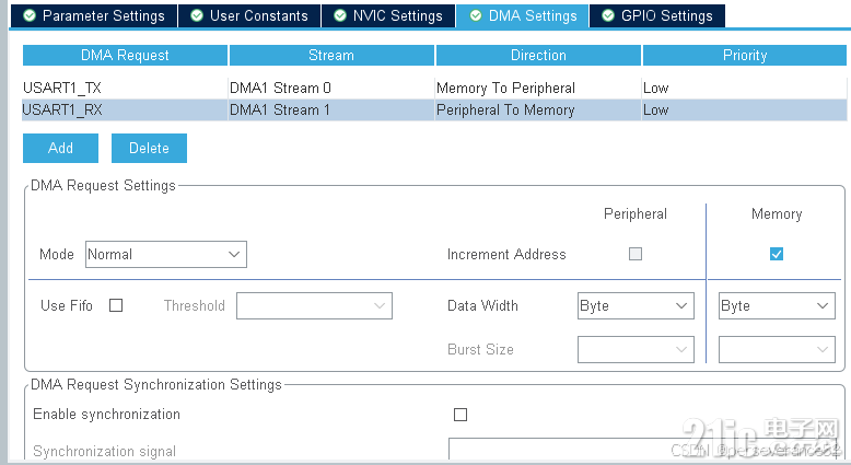

串口DMA配置参数

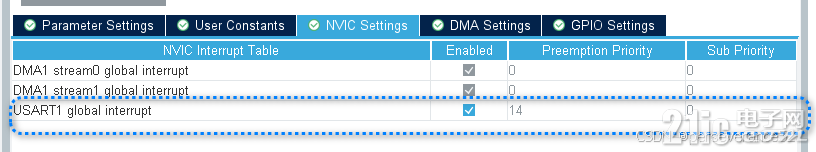

使能串口全局中断
