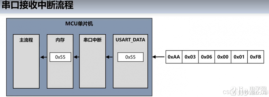

        普通中断,接收一包数据的过程中,每来一个字节就要产生一次中断,如果一包数据有7个字节,那接收这一包数据就要产生7次中断。这样就会频繁的打断CPU的主流程。下面是普通串口接收中断的流程图:
        DMA和串口空闲中断就是要解决这样的问题,接收一包数据只需要进入一次中断就可以了。

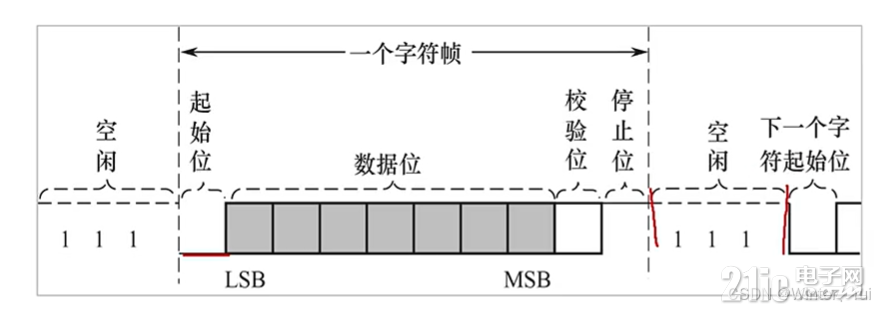

        所谓的空闲中断就是依靠的空闲位,在一包数据中,字符帧与字符帧之间的空闲位可以忽略不计,很短;但是对于一包数据与一包数据之间的空闲位则不能忽略了,很长。当检测到RX引脚空闲时间(高电平)超过传输一个字符帧所需的时间,并且IDLEIE位被设置,就会产生一个空闲中断。
        假如串口波特率为9600,代表1S可以传输9600bits,那么传输1bits所需要的时间就是10^6/9600, 那么传输一个字符帧所需的时间就是10^7/9600 = 1.041ms。也就是说只要RX空闲时间>1.041ms就会产生空闲中断。

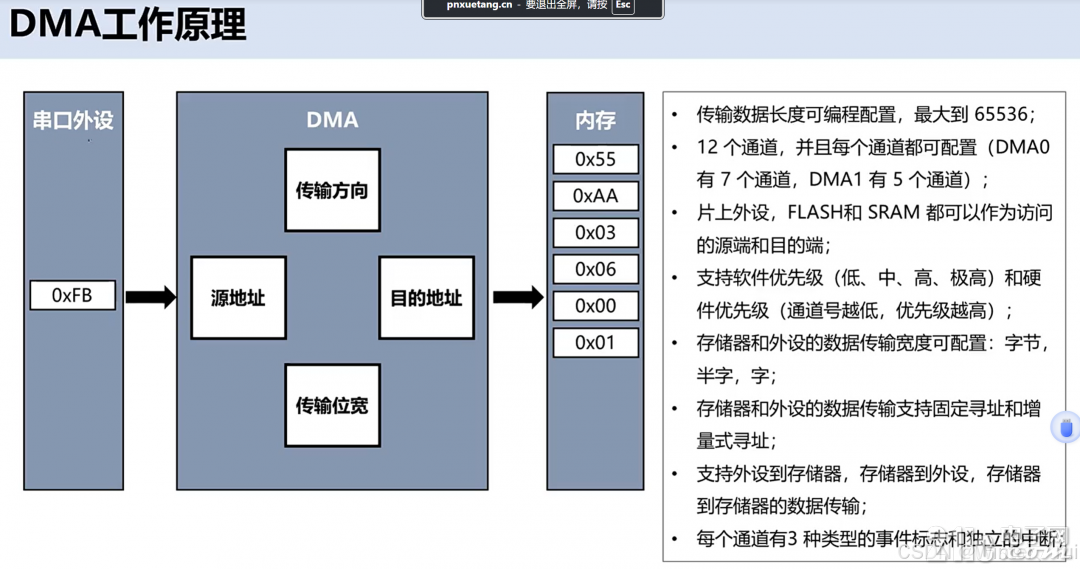

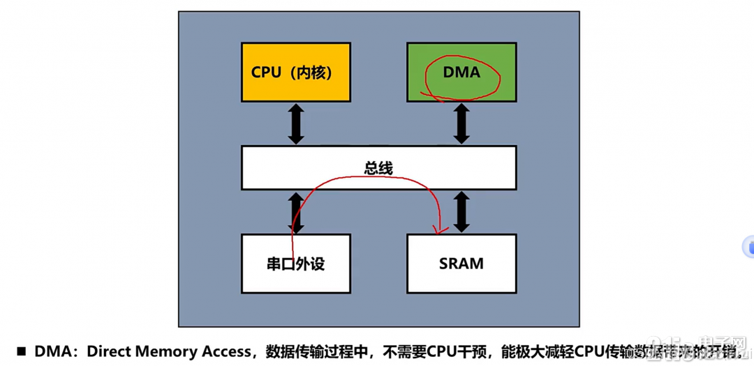

1.2 DMA
        那么普通串口接收中断,接收一个字符帧后,产生中断,把这个字符数据从USART_DR数据寄存器中搬运到我们程序中写的数组里面。那么,使用串口空闲中断,一次性就接收一包数据,是怎么把它存储到内存数组中的呢?这就要用到ARM32位单片机的另一个功能模块叫做DMA(直接存储器访问)
        下面这张图是基于GD32单片机的思维图,但是并不妨碍用于STM32的分析,原理都是一样的,串口外设的数据寄存器每来一个字节,通过DMA将这个字节的数据自动的搬运到内存的数组当中,不需要CPU的干预,只需要对DMA初始化配置就可以了。
        要配置传输方向,是从外设到内存还是内存到外设,还是....
        要配置数据源所在的地址和数据目的地址,比如本例中就是从串口数据寄存器(数据源地址)传输到内存(数组地址)。
        要配置传输的位宽,是8位还是16位或32位,由于串口数据寄存器USART_DR固定是8位,所以配置成8位就可以了。
        固定地址和增量地址的意思是,比如本例是从串口的数据寄存器传输数据到内存数组,那我串口数据寄存器的地址肯定是不变的啊,所以源地址配置为固定地址;而内存数组,就是我程序中写的那个数组,它的每一个元素的地址都是不同的啊,所以我的目的地址一定配置为增量地址。
         STM32的DMA1有7个通道,DMA2有5个通道,具体信息可以去查看用户手册10.3.7节。

2.5 串口中断服务函数
        查手册25.6.1,可以知道状态寄存器(USART_SR)的bit4:
当检测到总线空闲时,该位被硬件置位。如果USART_CR1中的IDLEIE为’1’,则产生中断。
        要清除这个中断标志位:
由软件序列清除该位(先读USART_SR,然后读USART_DR)。
        代码中被我注释掉的部分就是用来清除空闲中断标志位的,当然下面这两句代码是我学习别人的做法,也实现了清除标志位需要的两步操作,只是我不太能理解原因。        USART_ClearITPendingBit(g_uartInfo.uartNo, USART_IT_IDLE);
USART_ReceiveData(g_uartInfo.uartNo);这也是我能理解的方式。
