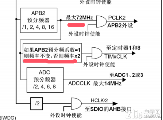

一 基本定时框图
        来自RCC的TIM1CLK的频率是72MHz,PSC预分频器是一个16位的寄存器,所以分频系数可以选择的范围是0~65535,假如设置预分频系数为0,那就是不分频(1分频),CK_CNT == TIM1CLK / 1;假如预分频系数PSC为71, 那就是72分频,CK_CNT == TIM1CLK / 72 == 1MHz。
        CNT计数器是一个周期计数器,CK_CNT每来一个时钟周期就±1,假如CK_CNT == 1MHz,那么周期t = 1/f = 1us,也就是说CNT计数器每计数一次就是1us。
        这时,如果自动重装载寄存器设置为999,那么每1000us即1ms产生一次更新中断,如此实现定时的功能。为什么是999重装值而不是1000呢, 假如我需要4us产生一次中断,那我设置重装寄存器的值为4, 计数器从0-1计数1次, 从1-2计数2次, 从2-3计数3次,从3-4计数4次, 从4-0计数5次,为0产生更新中断,所以需要减1。
