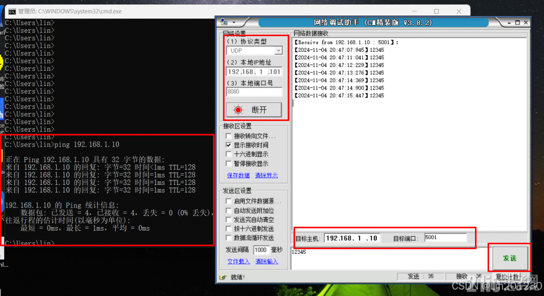

五、运行效果
(1)、将W5500和电脑通过网线直连
(2)、给电脑配置一个192.168.1.x网段的IP
(3)、ping 192.168.1.10(W5500的IP),能ping通。再使用网络调试助手给192.186.1.10的5001端口发送数据,之后网络调试助手能收到返回的数据。
