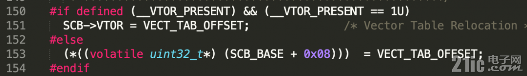

HC32L190芯片是否做了这个寄存器:
我看SCB的寄存器都没有在手册里系统介绍,所以不能确定这个寄存器是否做了。
如果没做的话,还有没有什么别的办法,能够移动异常向量表的位置?

谢谢,这个寄存器是存在的。是我的中断程序出了问题。

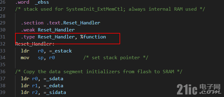

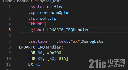

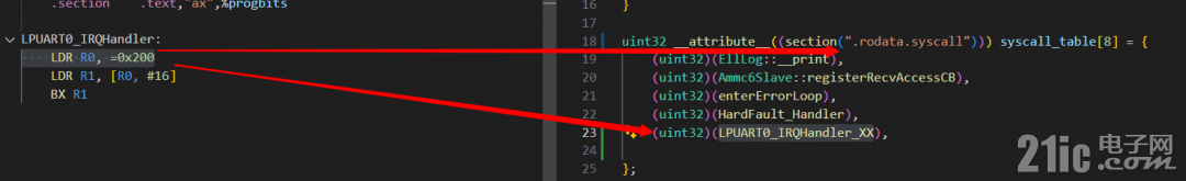

我在App的中断向量表用了这样的方法跳转回到Bootloader。
其中中断服务函数存储在syscall_table数组里。在中断时加载数组的值,然后用BX指令跳转。
经过测试,R1的值正是这个函数指针,
单步调试也进入了这个函数

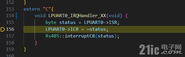

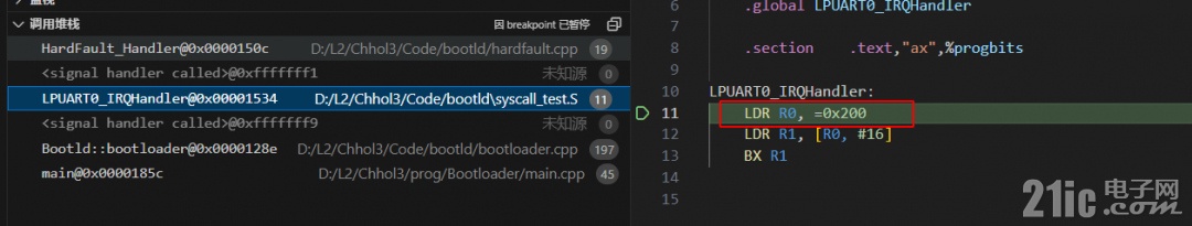

单步调试可以正确的从这个函数退出,但是运行时则会出现HardFault
根据调用堆栈的显示,在进入LPUART0_IRQHandler后的第一条指令,就出错了。
以上线索指向,如果在进入异常的第一句话 659967359f569b0f6.png 上打断点,就能正确执行通过;如果直接通过就会进入HardFault。
为了验证这一点,我在后面打上断点 65706735a052edf92.png ,果然印证了上述问题。

 楼主| lee8871 发表于 2024-11-14 15:30 | 显示全部楼层
也就是说,我的中断出问题了。汇编写的中断,快速执行进去,就会出HardFault,而且固定在第一条指令出HardFault 871616735a6bc36ae0.png
但是在第一条指令上下调试断点,就又能正确执行过去。这是什么原因?

其实本质的原因是我用汇编写的中断函数,用来测试了中断向量重定向。
结果我用汇编写的中断函数有问题,进去就HardFault,但是单步调试又没问题,连续运行才有问题。
目前是这么写的,不知道错误在哪。

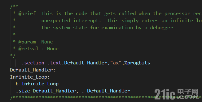

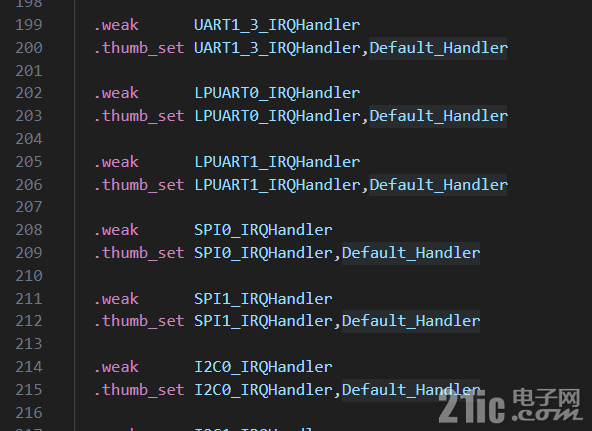

这个是原厂的启动文件,在里面有这么一个函数:
函数名是Default_Handler。翻译过来也就是默认的句柄。看汇编,是一个无限循环。
启动文件将中断向量表中所有向量都赋值给了这个无线循环的函数,并且用了弱引用:
弱引用 51846735b76655161.png 的作用是:如果程序中其他地方也定义了同名的函数,弱引用的就会失效。
也就是说,未用的中断如果触发了都进入无限循环,如果外面有定义,就进入对应的中断函数。
这是我写的程序,可以看出,正是仿照这个原厂提供的Default_Handler写的

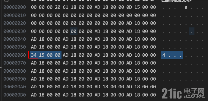

看到这个 115866735b8e19937a.png 我突然想起Arm的特性,Arm分为Arm指令集,和Thumb指令集,而M0+作为控制芯片,只支持Thumb。
检查了Bin文件,果然在这个句柄指针是Arm指令:
如何区分Arm和Thumb呢?
跳转的目标地址必须16位对齐,最后一位如果是0,就是跳转并以Arm执行;如果是1并不是跳转到8位对齐的地方,而是是跳转并以Thumb执行。
所以在M0程序中,所有跳转指令的目标都应该以1结尾。
显然,34的末位是0。
我在汇编中已经说明了这是Thumb汇编,为什么还是输出了错误的函数指针呢?

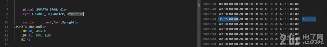

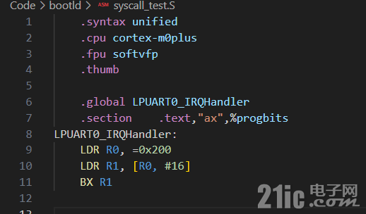

 楼主| lee8871 发表于 2024-11-14 17:11 | 显示全部楼层
lee8871 发表于 2024-11-14 16:54
放弃可没法进步。实际上这个问题我刚刚解决了。首先说明一下,这个S文件不是启动文件。启动文件我用的就是 ...
问题就在这条命令: 537106735bbbe5c253.png
在汇编中,符号可以是各种东西,包括变量,数据集,函数。
我必须告诉编译器,LPUART0_IRQHandler是一个函数,编译器才会根据当前是什么指令集,决定符号指针是否要作为函数指针,并将末位写入1。
我加上这行指令输出文件就从34变成了35,然后程序就可以正常运行了。
原厂的启动文件并没有把Default_Handler标记为function,不过因为外部没有引用,也没有引起错误。与我所想一致,问题就是这个汇编少了一点点东西,就是这个:    .type LPUART0_IRQHandler, %function
