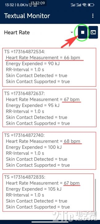

Textual Monitor
点击文本显示器,打开接收按钮,即可看到数据包以文字形式打印到窗口屏幕

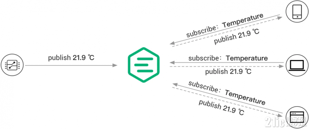

MQTT(Message Queuing Telemetry Transport)即消息队列遥测传输协议,是一种基于 publish/subscribe (发布/订阅) 模式的 轻量级 通讯协议,适用于资源受限的设备下使用,特别是嵌入式领域。该协议构建于 TCP/IP 协议上,由 IBM 在1999年发布。
MQTT 最大优点在于,用极少的代码和有限的带宽,为连接远程设备提供实时可靠的消息服务
MQTT 工作流程
  • 客户端建立连接
  • 客户端发布消息,或订阅主题以接收消息
  • MQTT Broker 接收发布的信息

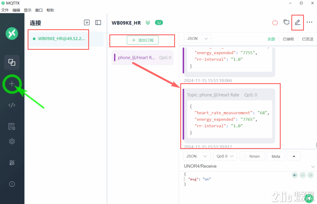

5.使用 MQTTX 软件测试通信,
新建连接,输入服务器电脑 IP 地址,用户名和密码,其他自定义即可。点击 添加订阅 ,根据手机 APP 定义的设备名以及发送的数据包结构定义主题 Topic,如 phone_ljl/Heart Rate ,其他选项默认即可;
6.手机应用端设置 MQTT 协议参数并启动,在 MQTTX 对话界面每隔 1 秒接收到一条 JSON 消息。

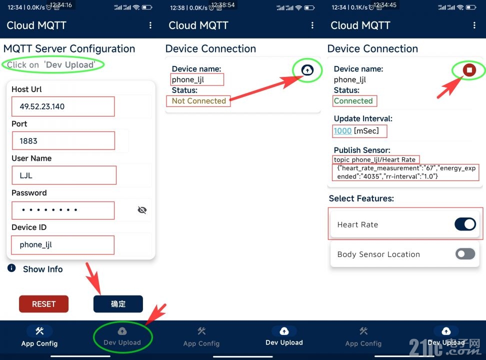

Cloud MQTT
APP 扫描蓝牙设备并连接,点击进入 Cloud MQTT 选项,输入 IP 地址、端口 1883、自定义用户名、密码和设备ID,即通信主题,点击上传,此时设备尝试与服务器连接,
打开传输数据选项 Heart Rate 控制开关,此时 Publish Sensor 开始发送消息至 EMQX 服务器平台。
