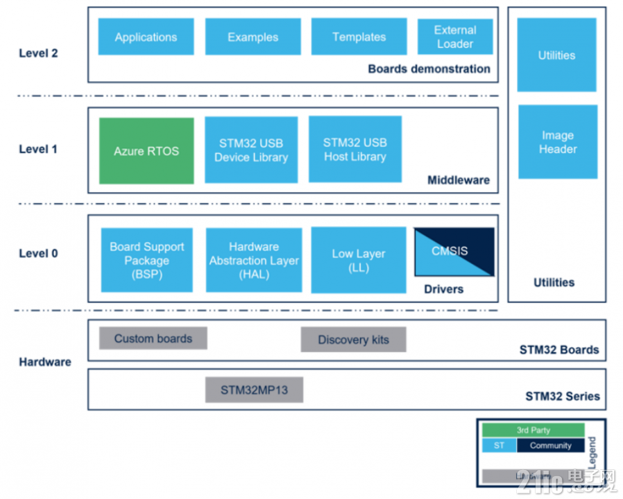

2.2.1. STM32CubeMP13 开发包总览
STM32CubeMP13 开发包运行在 Arm® Cortex®-A7 处理器上,由以下三部分组成:
• Level 0:驱动程序,包含 HAL、LL、BSP、CMSIS
• Level 1:中间件,包含 Eclipse ThreadX(原 AzureRTOS),USB Host & Device 库
• Level 2:包含各种板级示例程序
除此之外,还包括一些工具助手等。
图 1 Baremetal 开发包源码框架

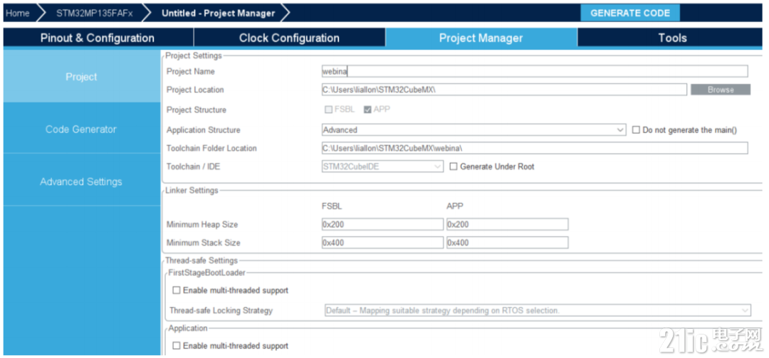

4. 切换到 Project Manager 标签页,输入工程名称。
5. 在此页进行项目选项配置,可保持默认。
▲ 图 5 STM32CubeMx 工程设置页面

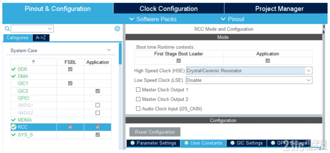

6. 回到 Pinout & Configuration 标签页。
7. 使能 RCC 和 DDR。
8. 配置各外设总线,配置方法与其他 STM32 MCU 相同(也可参考 Help -> Docs & Resources)
▲ 图 6 STM32CubeMx 外设配置页面

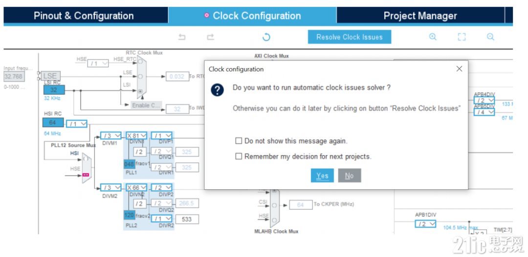

9. 切换到 Clock Configuration 标签页。
10. 若软件报告时钟错误,可点击 Yes 自动修复。
11. 输入 CPU、DDR、总线等的工作频率,系统会自动匹配合适参数。
▲ 图 7 STM32CubeMx 时钟配置页面

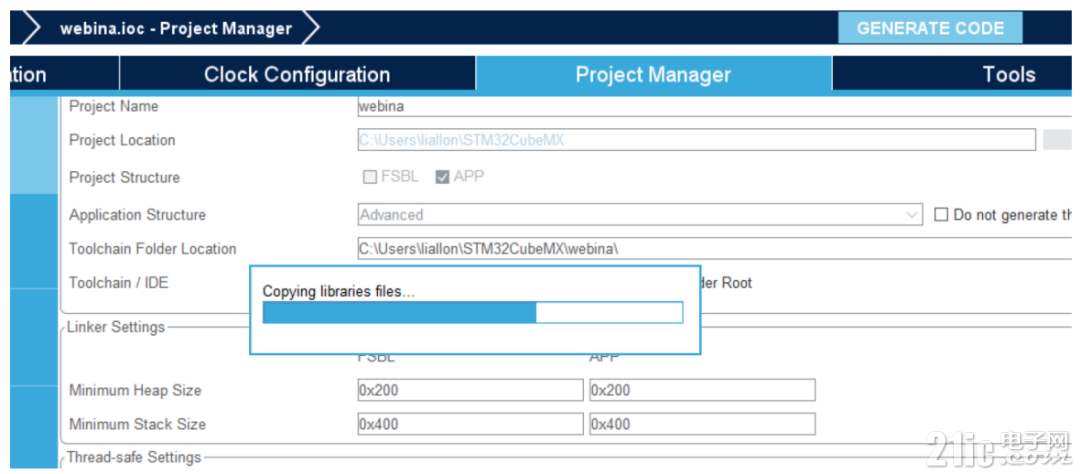

12. 所有外设配置完成,即可点击 GENERATE CODE,开始生成工程代码。
13. 若第一次使用,软件将提示是否下载 STM32CubeMP13 开发包,可点击“yes”,软件自动联网下载前述 STM32CubeMP13 开发包。

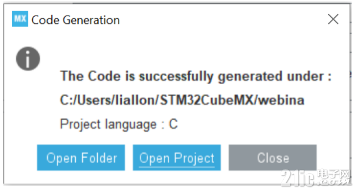

14. 生成完成后,可直接点击 Open Project,将打开 STM32CubeIDE 工程。
▲ 图 8 STM32CubeMx 代码生成页面
▲ 图 9 STM32CubeMx 完成代码生成页面
▲ 图 10 STM32CubeMx 生成工程代码示例
15. 至此,工程框架已生成,可通过 STM32CubeIDE 进行用户代码的编辑、编译、调试。

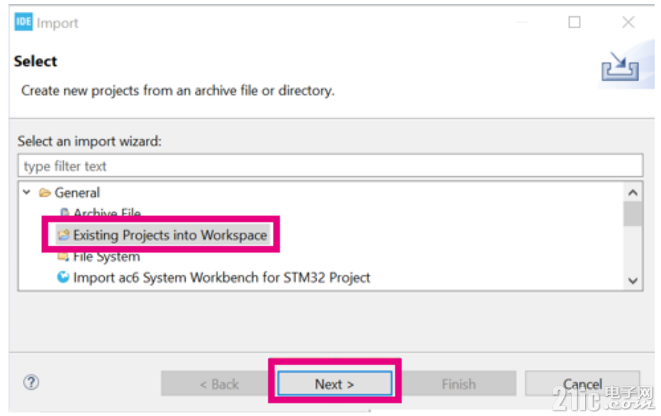

1. 打开 STM32CubeIDE,导入 project
2. 点击 Files -> Import…
图 11 STM32CubeIDE 右键项目菜单
3. 选择 Existing Projects into Workspace
4. 点击 Next>
▲ 图 12 STM32CubeIDE 导入已存在项目

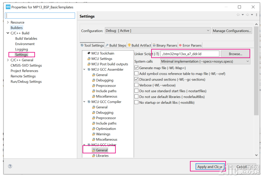

2. 打开 C/C++ Build 配置
3. 在 Preprocessor 中添加 USE_DDR 宏定义
▲图 21 使能 DDR 宏
4. 修改链接文件,重命名为 “stm32mp13xx_a7_ddr.ld”
5. 修改 REGION_ALIAS 定义到 DDR 区域:
6. 重新编译后,目标文件将链接到 DDR
▲图 22 修改链接空间
▲图 23 选择链接文件

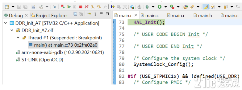

7. 在调试之前需要先运行 DDR_Init 对 DDR 进行初始化
8. 按照前述方法导入 DDR_Init 工程,编译后全速运行一次,并保持开发板不掉电项目路径:\STM32MP135C-DK\Examples\DDR\DDR_Init
图 24 运行 DDR 初始化

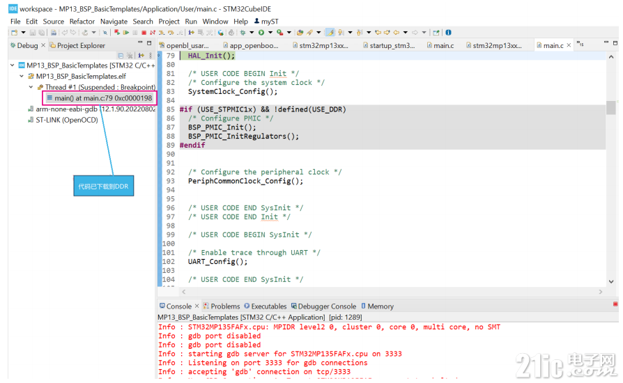

9. 回到 BSP_BasicTemplates 工程。
10. 在 Debug configuration 对话框中,将 Startup 页面的 monitor reset 删除。
▲ 图 25 修改调试参数
11. 点击 Debug 进入调试
12. 可以看到当前 main 函数的地址已经为 0xC000 开头的 DDR 位置
▲ 图 26 在 DDR 中调试工程

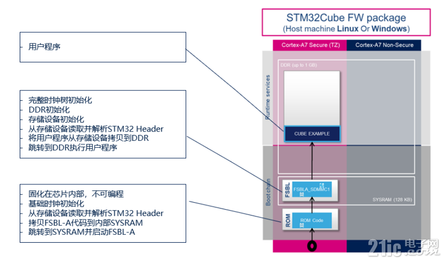

▲ 图 27 STM32MP13 启动流程

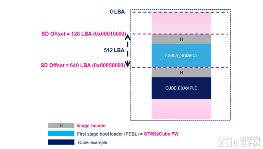

从外部 flash 引导 STM32MP13, 一般需要包含两个部分源码。如上图所示,芯片上电后,首先运行内部固化的一段 ROM CODE,ROM CODE 从用户配置的启动器件中寻找 FSBLA,并将其拷贝至 SYSRAM 中,FSBLA 运行后,执行 DDR 初始化及用户代码(CUBE EXAMPLE)拷贝到 DDR 中,最终实现跳转到 DDR 中运行用户程序的目的。
这里以 SDCard 启动为例,在第三章节中,我们编译调试的 FSBLA_Sdmmc1_A7 工程,即实现了 FSBLA 部分的功能,BSP_BasicTemplates 工程为实际开发的用户项目。完成启动需要将这两个工程生成的镜像文件都烧录到 SDCard 中。
• FSBLA 需烧录到 SDCard 的固定位置 LBA128 或 LBA640,ROM CODE 固定从这两个位置寻找 FSBLA。
• CUBE EXAMPLE 的存放位置可在 FSBLA 程序中修改,默认为 SDCard 的 LBA640。
• 如果有烧录过 OpenSTLinux 的卡,需先格式化。原因是 ROM Code 优先从 GPT 分区表中寻找 FSBLA,若分区表存在,新烧录到 LBA128 位置的 FSBLA 将会被忽略。
▲ 图 28 镜像在 SDCard 中的 Layout

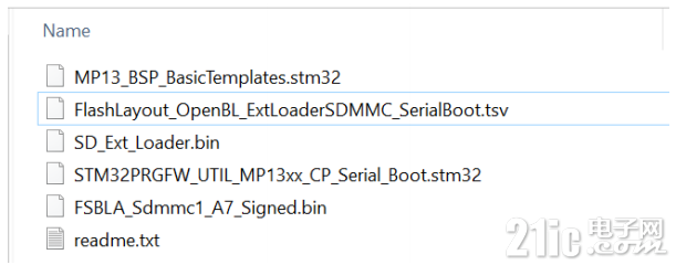

至此,已准备好待烧入 SDCard 的目标文件:
1. 已添加 STM32 Header 的 FSBLA_Sdmmc 目标文件:FSBLA_Sdmmc1_A7_Signed.bin (即 FSBL)
2. 已添加 STM32 Header 的 CUBE EXAMPLE 目标文件:MP13_BSP_BasicTemplates.stm32(即用户工程)
烧录工程位于 STM32CubeMP13 开发包的如下目录:
\Projects\STM32MP135C-DK\External_Loader,以二进制的方式提供了烧录时需要的两个引导文件,包括:
1.STM32PRGFW_UTIL_MP13xx_CP_Serial_Boot.stm32
2.SD_Ext_Loader.bin其中,STM32PRGFW_UTIL_MP13xx_CP_Serial_Boot.stm32 为基于开源工程。
Openbootloader 实现的一套 IAP 应用,执行烧录流程管理。SD_Ext_Loader.bin 工程执行SDCard 设备的实际擦写操作。
目前,引导设备可支持 SDCard,QSPI NOR FLASH、EMMC 等,若项目开发中需要修改适配不同的存储设备,可联系 ST 窗口获取烧录工程源码。

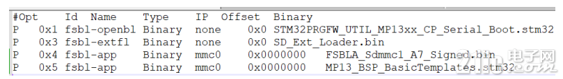

将需要烧录的两个文件拷贝到 External_Loader 目录下,与烧录工程的两个文件存放在相同位置,然后修改 tsv 文件。完成后,目录中文件列表和 tsv 文件内容如图所示。
▲ 图 31 烧录文件列表
▲ 图 32 tsv 文件内容

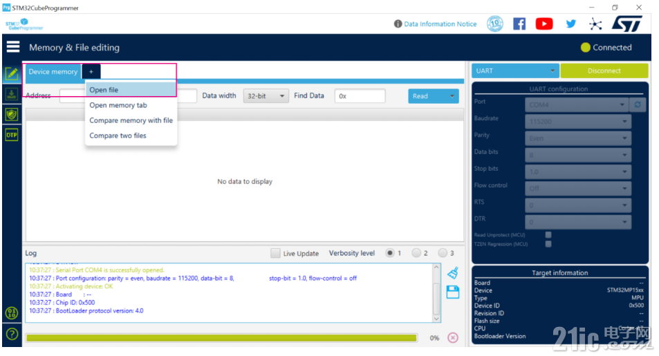

接下来,即可使用 STM32CubeProg 进行镜像烧录。可支持通过 USB 或 UART 连接,不支持通过 ST-LINK 连接。这里以 UART 连接为例:
1. 开发板跳线设置到 000 并上电
2. 连接 MicroUSB 口,查看 COM 号。注意通过串口连接时需要断开 USB OTG
3. STM32CubeProgrammer 选择连接方式为 UART,选择相应 COM 口
4. 点击 Connect 连接
5. 点击 Open File,选择 FlashLayout_OpenBL_ExtLoaderSDMMC_SerialBoot.tsv 文件
6. 点击 Browse,选择目标文件夹:\Projects\STM32MP135C DK\External_Loader\SD_Ext_Loader
7. 点击 Download,开始下载镜像
8. 等待烧录完成
9. 将板子断电,boot mode 切换至 SDCard 启动
10. 重新上电,即可引导启动
