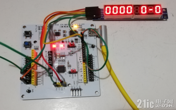

AT32L021内置了12位的模拟/数字转换器,可通过多达15个外部通道和3个内部通道,并可配置在12/10/8/6位分辨率下采样。 在对通道5进行采集的情况下,通过PA5来输入模拟信号就可完成检测的任务。 为了能直观地观察到检测的结果,就将下面介绍的数码管显示模块与其配合工作,此时数码管所连接的引脚关系为: CLK---PB8 DIN---PB9 CS---PA7

经程序的编译和下载,其运行的结果如图1至图3所示,其中左侧显示的是检测值,右侧显示的是电压值。由于数码管显示模块无法显示出小数点,故以横线来代替。 图1 检测3.3V电压
图2 检测GND电压
图3 悬空状态检测值
