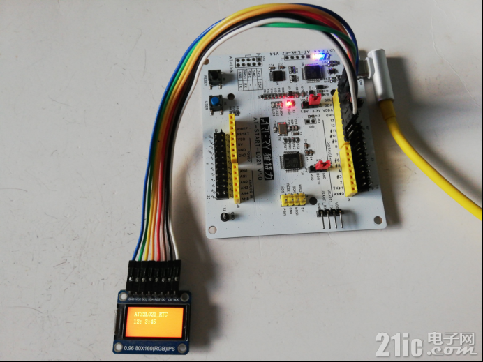

AT-START-L021开发板为了便于对RTC的所用,提供了相应的RTC例程,使用这些例程可以快速地完成自己的应用设计。
这里就在LCD屏显示驱动的基础上,通过增添数值显示函数来与RTC功能相配合以实现电子时钟功能。

实现电子时钟计时功能的主程序为:

经程序的编译与下载,其显示效果如图1所示。
图1 连接与显示
