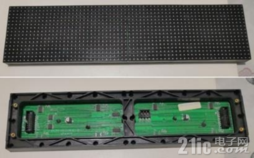

在通常的情况下,我们所用的显示器件多是数码管、液晶屏等。但在公共场合则需要使用较大尺寸规格的显示器件。
通常情况下,告广牌是由半板拼接而成,这里是选用一款P4.75的红色点阵板,其显示分辨率为16*64像素点。
图1 点阵屏外观

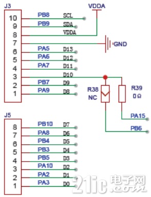

点阵板与开发板的引脚连接关系为:
A---- PA5
B---- PA15
C---- PB7
D---- PA9
R1 ---- PB9
CLK---- PB8
EN ---- PA7
STB---- PA6
图3 所用接口

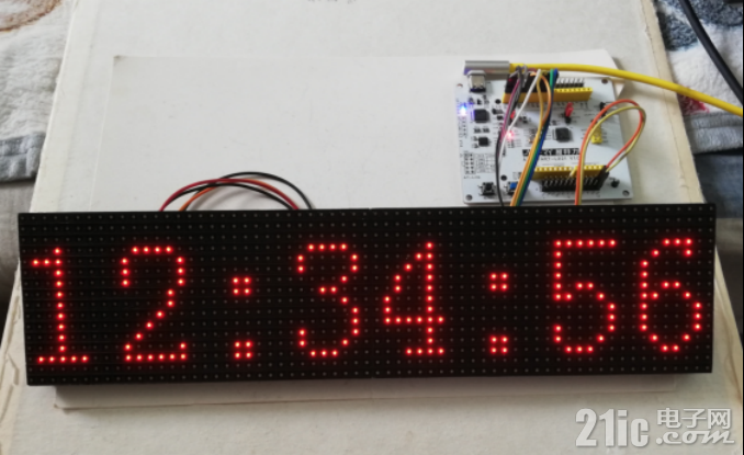

实现显示测试的主程序为:
  1. int32_t main(void)
  3.     dzp_CONFIG();
  4.     ScanRow=0;
  5.     while (1)
  6.     {
  7.          ShowTime();
  8.     }
  9. }

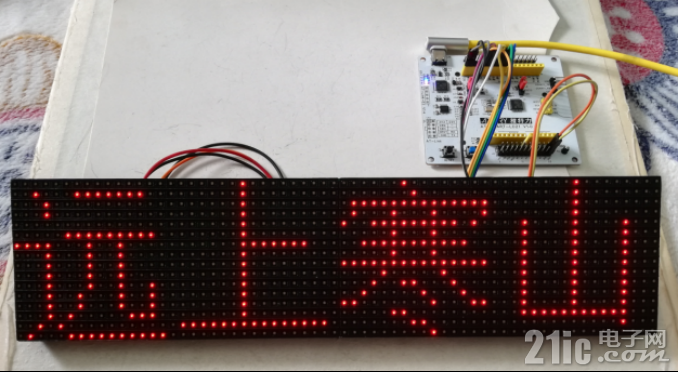

经程序的编译与下载,其显示效果如图4所示。
4  硬件构成及显示效果
此外,在变更字库及显示函数的情况下,可实现汉字的显示,其效果如图5所示。
5  汉字显示效果
