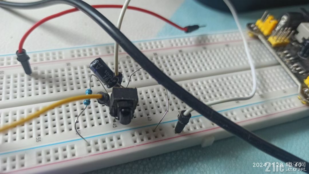

1. 硬件准备
  • 红外接收二极管:用于接收红外信号。
  • 微控制器:具有定时器捕获功能的MCU。
  • 电阻和电容:用于电路滤波和限流。
  • 红外遥控器:用于发送测试信号。

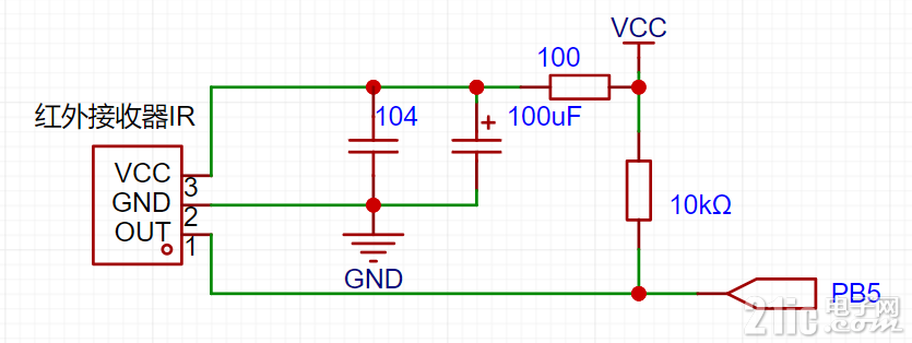

2. 电路连接
  • 将红外接收二极管的输出端连接到微控制器的一个GPIO引脚,该引脚应配置为定时器捕获输入。
  • 根据需要添加适当的电阻和电容进行滤波。

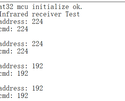

main函数调用:
根据接收到的红外数据翻转LED
  1. if(infrared_receive(&ir_value) == SUCCESS)
  2.     {
  3.       /* display address and cmd */
  4.       printf("address: %d\r\n", (uint8_t)(ir_value >> 8));
  5.       printf("cmd: %d\r\n\r\n", (uint8_t)(ir_value & 0xFF));

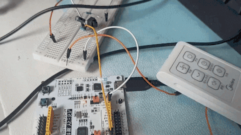

5. 运行效果
红外接收电路:
红外电路接MCU的PB5、GND
用风扇遥控器做为红外发送器,发送内容固定,前3个键分别对应224、192、200,接收器收到信号后,翻转LED
日志输出:
84
146
84
146
