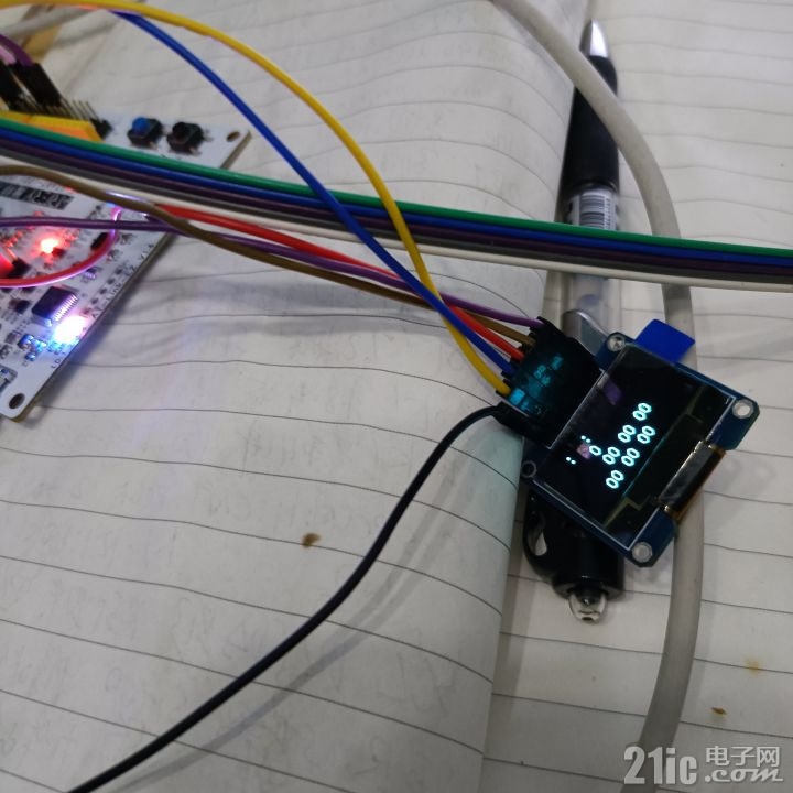

[AT32L021] DS1302无法读写的问题
 楼主| 比神乐 发表于 2024-11-30 18:15 | 显示全部楼层 |阅读模式
代码:

运行效果图:
我把工程发上来,大伙帮忙看看哪里有错?谢谢
DS1302.zip (1.42 MB, 下载次数: 2)
muyichuan2012 发表于 2024-12-2 09:40 | 显示全部楼层
你后面的帖子有解决,并说明了问题原因
https://bbs.21ic.com/icview-3417758-1-1.html
