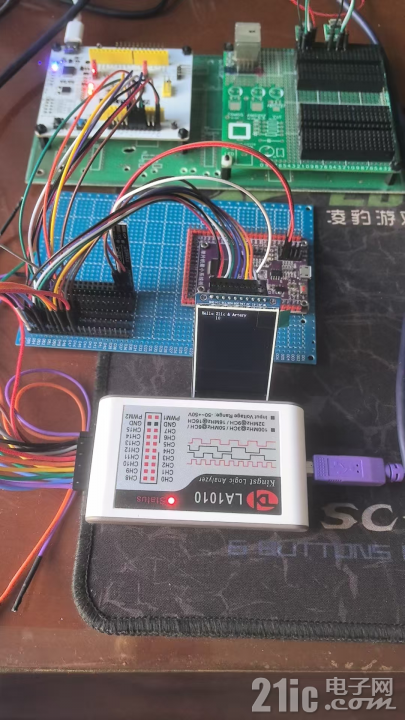

AT32L021单片机自身提供了两组SPI外设,本打算使用其中一组用来驱动一个2.0寸的TFT显示屏。
5769f2d20ce2ecbd3fcd41caf14bfa46
但由于接口中还存在其它控制线,诸如DC、RST、BL等,为了稳妥起见,打算先使用软件模拟方式完成驱动。整个程序依旧在使用ti_fullduplex_dma例程的基础上进行修改。测试中没有使用显示屏上的中文字库,所以接口中的SDO(相当于SPI接口中的MISO)就没有使用。这块SPI显示屏和开发板的连接如下:

  1. #define TFT_PORT GPIOA
  2. #define TFT_PORT_PERIPH_CLOCK CRM_GPIOA_PERIPH_CLOCK
  3. #define TFT_RST_PIN GPIO_PINS_1
  4. #define TFT_DC_PIN GPIO_PINS_2
  5. #define TFT_BL_PIN GPIO_PINS_3
  6. #define TFT_CS_PIN GPIO_PINS_4
  7. #define TFT_SCK_PIN GPIO_PINS_5
  8. #define TFT_MISO_PIN GPIO_PINS_6
  9. #define TFT_MOSI_PIN GPIO_PINS_7
主程序中的处理的代码如下:

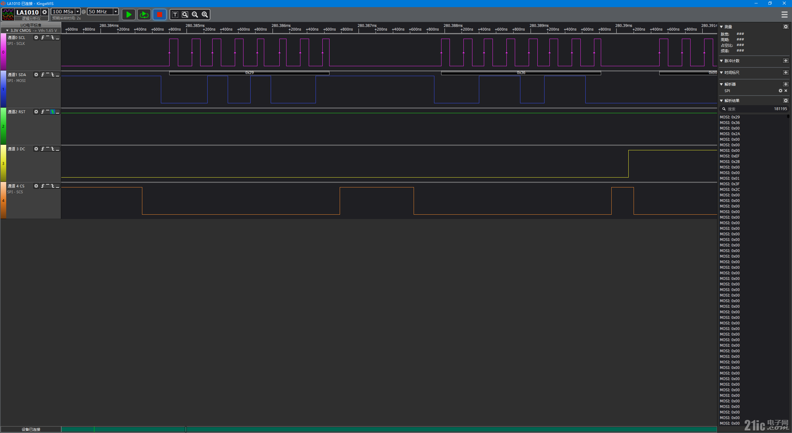

在完成初始化后,显示一段字符串,以及变化的数据。然后利用死循环检测GPIO口翻转的速度。测试结果:

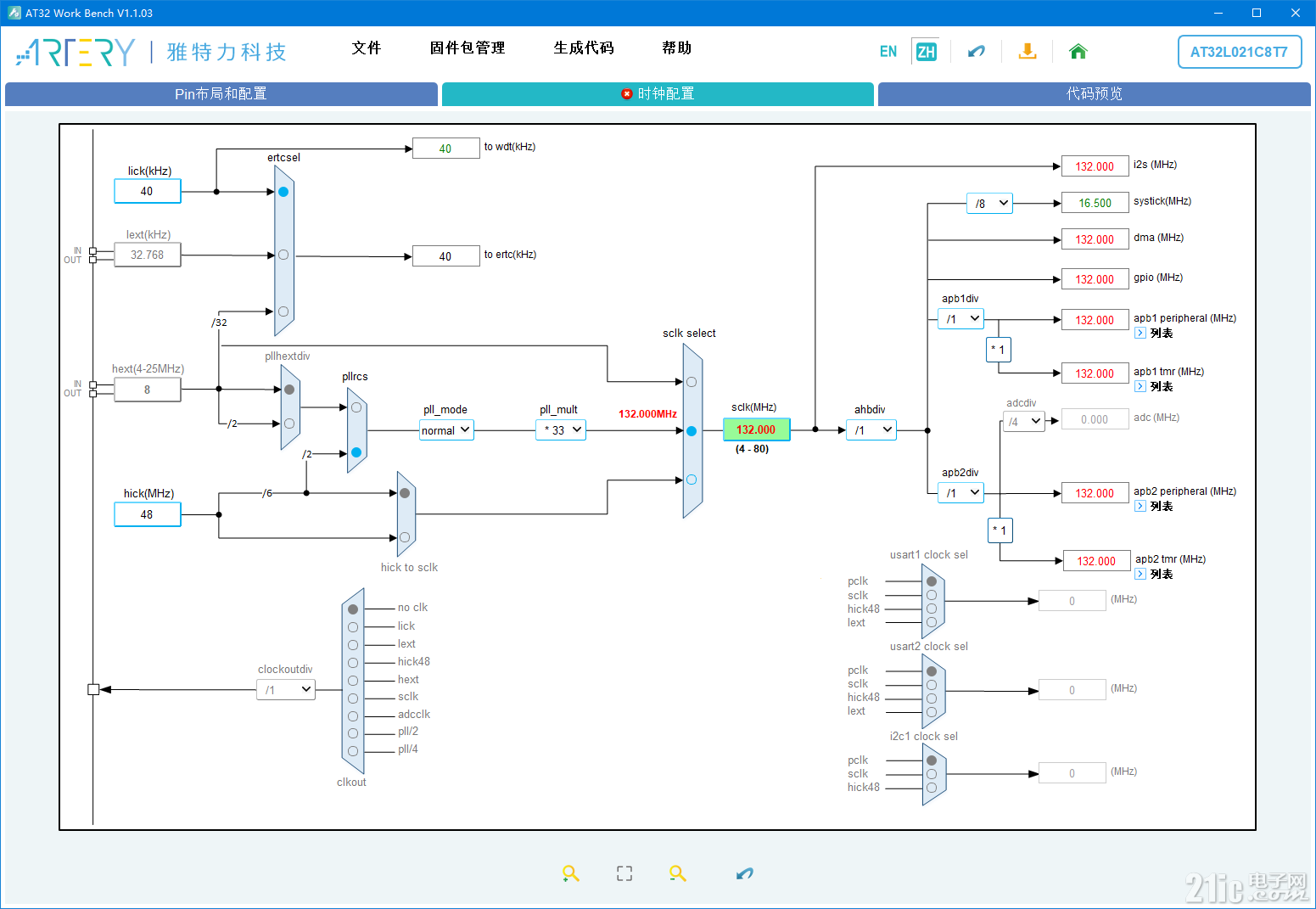

之所以追加第二部分循环的处理,本来是为了看看在模拟方式下驱动SPI驱动显示屏时,能快到什么程度,能不能接近使用SPI外设方式驱动的速度,结果最后被用来测试AT32L021单片机的超频了。按照说明书,AT32L021的最高工作主频是80MHz,这一点在雅特力提供的设计工具WorkBench上可以得到证明,如下图,当做主频设置超过80MHz的时候,显示出红色“X”,标明已经是错误了。

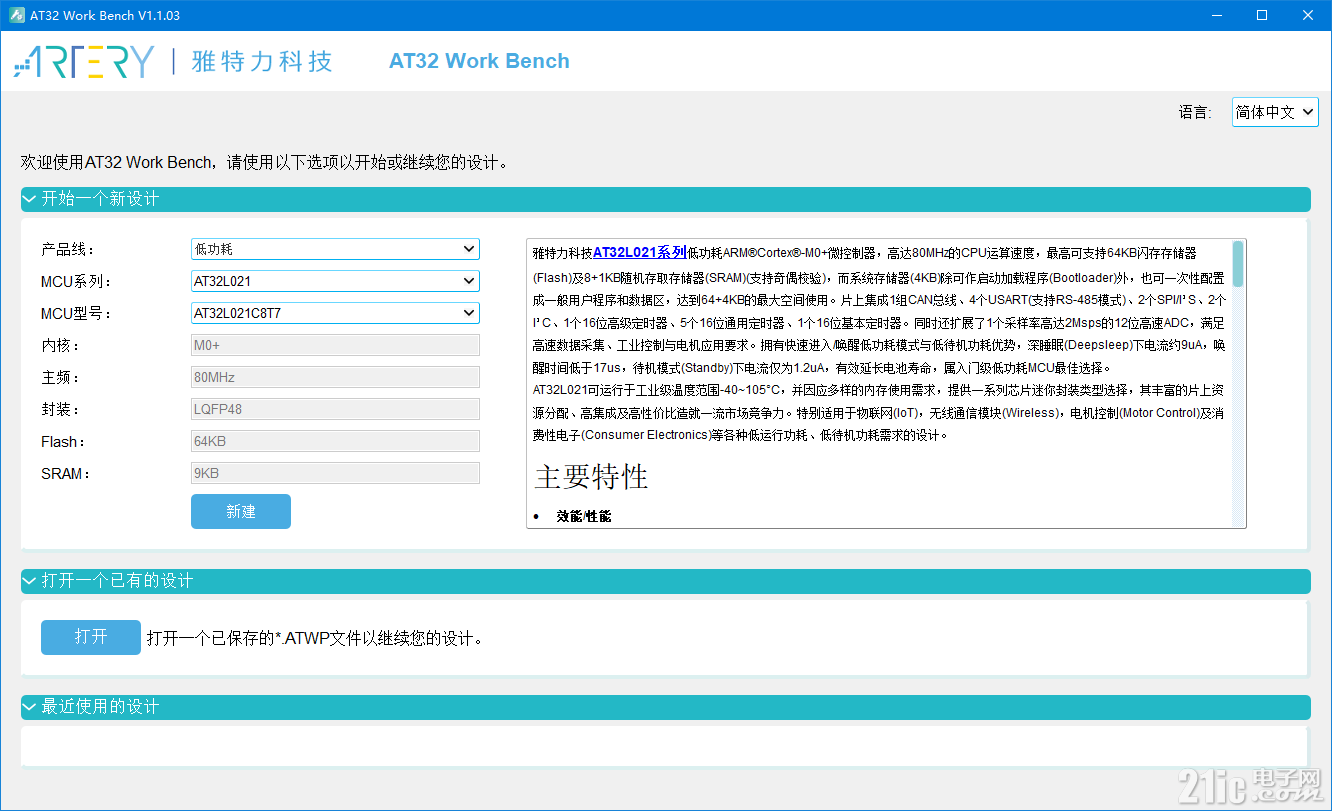

事实上在选择AT32L021单片机时,工具已经做出了限制,
76f6592a909c8cb8c4943ea61c17f590
在这个错误的方式下,是没有办法得到系统时钟的设置代码的,会提示

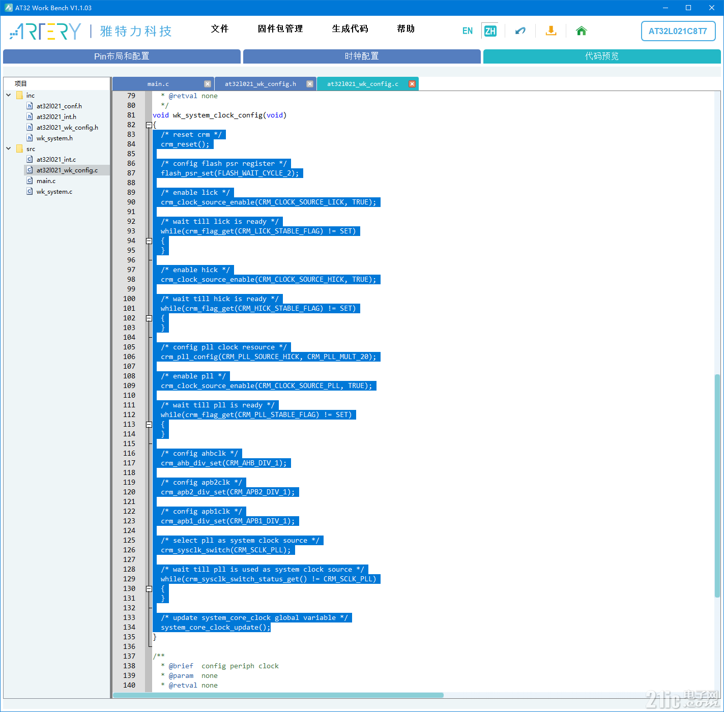

于是我在设置为80MHz时得到代码样本
e64a6f72688c9a0b8616ef12ed63b2ac
534d690ec78a6c1b973c390262c05c42
将这段代码替换到例程中设置系统时钟的代码中,然后修改倍频设置,将20倍频逐步提高,最终提高到35倍时,编译后的程序,才无法被正常执行。

因此这块开发板在以能正常驱动显示屏的前提下,显示可以被超频到136MHz,比手册规定的设置,足足提高了70%,表现十分惊异啊。下图是在132MHz下经过逻辑分析仪检测的结果:
09dc6b7e8d9f2708276e6184b4c25a76
约771ms之前是复位显示屏、驱动显示字符串以及变换的数字的波形;约771ms之后是单纯测试GPIO口翻转速度的波形。

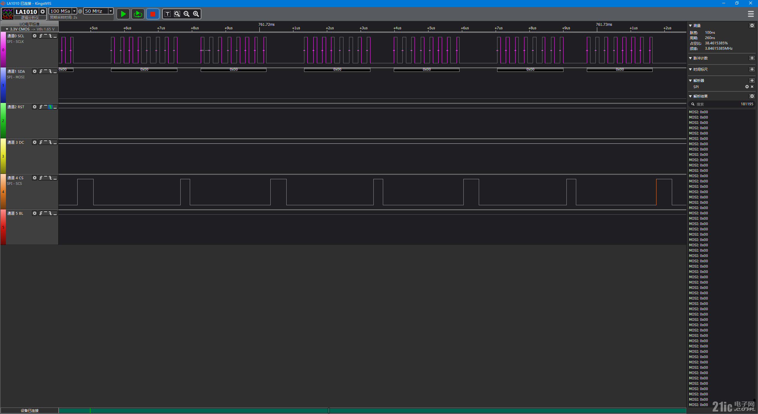

08c071157033f2676477c6c92ce9310f
e4b0becb038ac16b90d8754c8372224f
在132MHz主频下,模拟SPI的时钟周期是260ns,GPIO口的翻转周期是140ns。在136MHz下,模拟SPI的时钟周期也依旧是260ns(估计是已经超出我的逻辑分析仪的检测能力了)。
19a6afaea06afdd8ba711adc38fda785
按照260ns计算,在这种超频状态下,软件模拟SPI的通讯速度可以达到3.8MHz(按位计算的)。
