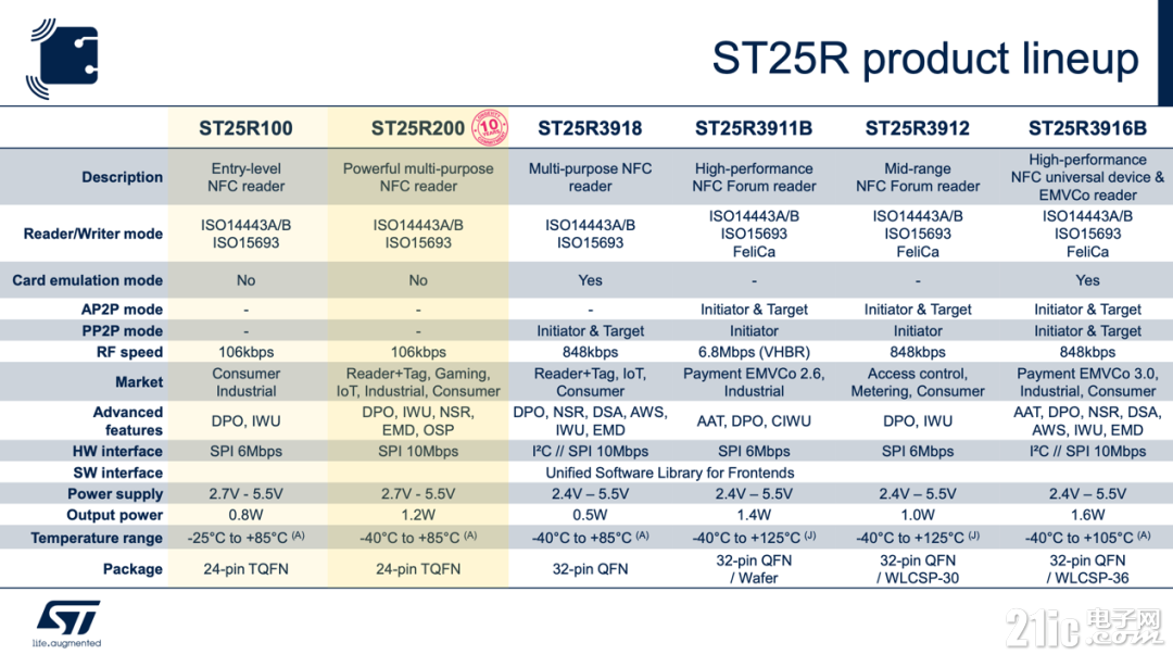

意法半导体ST25R NFC读卡器系列产品家族包括高性能NFC通用及EMVCo读卡器ST25R3916B, 中距离NFC Forum读卡器ST25R3912,高性能NFC Forum读卡器ST25R3911B,中端多用途NFC读卡器 ST25R3918,入门级NFC读卡器ST25R100和以及新推出的多用途NFC读卡器ST25R200。
ST25R200/R100多用途NFC读卡器
ST25R100和ST25R200 NFC读卡器具有卓越的读取性能,使用户系统更智能、更易用。这些读卡器采用先进的低功耗卡片检测 (LPCD) 技术,专为与带有紧凑型天线的系统无缝集成而设计。即使在节能模式下,它们也能检测到NFC标签的存在。
ST25R100和ST25R200 NFC读卡器非常适合“读卡器+标签”解决方案。用户可将ST25R100或ST25R200读卡器与ST25标签轻松组合起来,实现设备间的离线通信。厂商可以为主机配备读卡器,然后在电池和耗材等附件上贴附标签,最大限度地提高品牌忠诚度。此外,该方案还可以激活其他各种丰富用例,简化用户的生活,比如简单的设备配对、参数设置等。
ST25R100和ST25R200 NFC读卡器封装小巧,可与任何应用无缝集成;用途多样、经济高效,针对消费和工业应用进行了优化,并提供长达10年的供货计划,是长期医疗和工业应用的理想选择。
ST25R200高性能多用途NFC读卡器的主要特点是:具有1.2W动态输出功率,通过内部LDO高达250mA/5V;工作温度为-40 °C到+ 85 °C,具有4x4mm TQFN小型封装;具有优化的感应唤醒功能和过冲保护功能。封装尺寸小,易于集成到应用中,可实现低功耗操作和宽的卡片检测范围;并针对注重成本的应用进行了优化。 2138567567f6bcc2a9.png
ST25R100入门级NFC读卡器主要特点是:0.8W动态输出功率,通过内部LDO高达180mA/5V;环境温度-25°C至85°C。

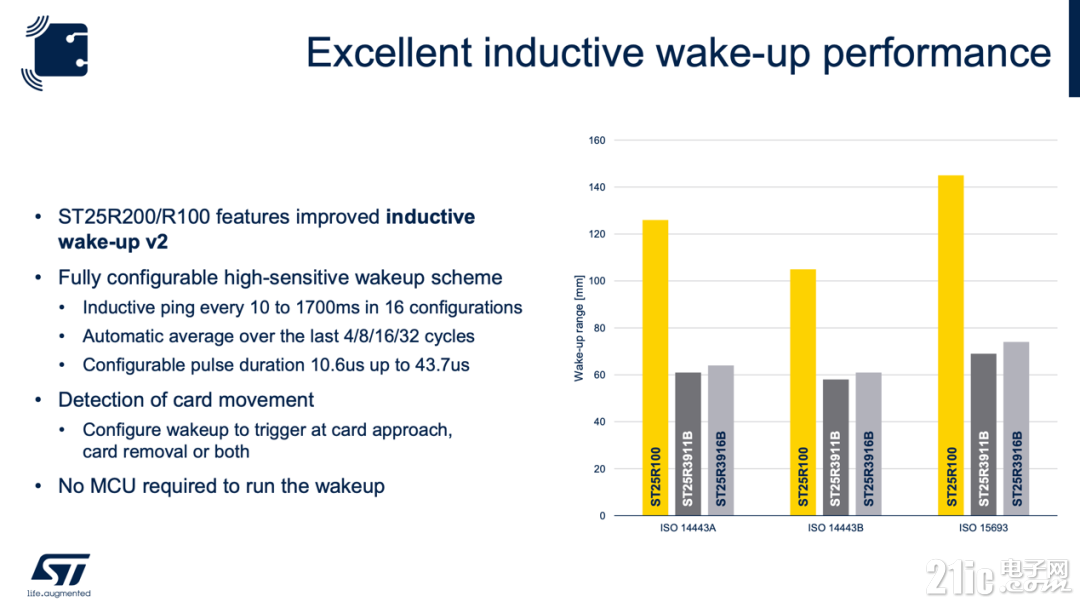

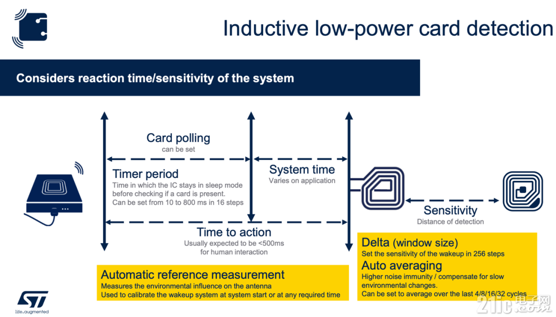

低功耗卡片检测(LPCD - Low Power Card Detection)技术:ST25R200/R100在感应唤醒功能上进行全新升级,支持全面配置的高灵敏度唤醒方案,低功耗检卡距离可以达到正常检卡模式水平,且整体检卡距离表现非常出色。
此外,全新的V2.0版本感应唤醒功能还支持卡片移动检测,将唤醒配置为在卡片接近和/或远离时触发,芯片能够自动检测标签/卡片的接近或移除,无需MCU即可运行唤醒功能,做到绝对的低功耗检卡。

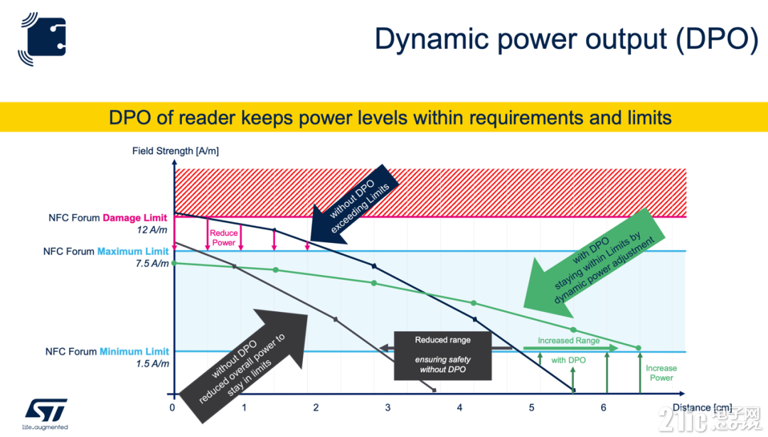

动态功率输出(DPO):能够自动调整芯片输出功率,使信号场强保持在规范限制之内,以优化效率和读写距离。ST25R200/R100的动态功率输出具有更大的调整范围和更精细的调整精度,可帮助用户产品轻松通过NFC认证测试。

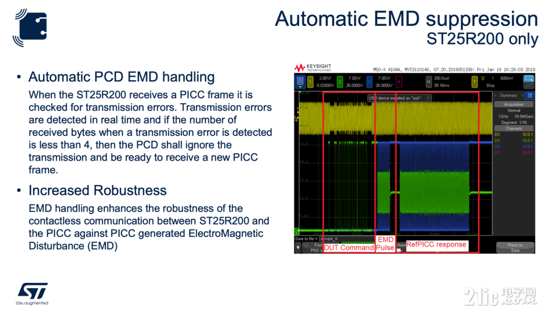

自动EMD抑制:
  • 自动PCD EMD处理:当ST25R200接收到PICC帧时,会实时检查传输错误,如果检测到传输错误时接收到的字节数小于4,则PCD会忽略传输并准备接收新的PICC帧。
  • 增强系统稳定性:EMD处理增强了ST25R200和PICC之间的非接触式通信对PICC产生的电磁干扰(EMD)的鲁棒性。

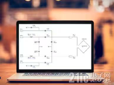

此外,ST还提供eDesign天线匹配工具,该在线NFC天线计算器可帮助创建ST25R100/200天线匹配网络。
