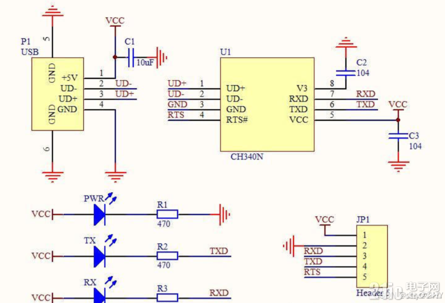

3. "USB/TTL转232"模块(以CH340芯片模块为例)的工作原理
硬件连接与初始化
当 CH340 芯片模块插入计算机的 USB 接口后,计算机的 USB 控制器会检测到设备插入,并对其进行复位操作,随后开始 USB 枚举过程2 。
在 USB 枚举过程中,计算机会获取 CH340 设备的描述符,包括厂商 ID、设备 ID 和 Class 类别等信息,然后根据这些信息为设备匹配相应的 USB 设备驱动程序2.
CH340 芯片内部集成了 USB 总线接口电路和异步串口电路等模块。其引脚包括 USB 信号引脚 UD+、UD-,用于连接到计算机的 USB 总线数据线;电源引脚 VCC 和 GND,可支持 3.3V 或 5V 电源电压输入;以及串口数据传输引脚 TXD、RXD 等,用于与外部的 TTL 串口设备连接.
数据发送过程
当计算机中的应用程序需要通过串口发送数据时,数据首先由应用程序通过 USB 驱动程序发送到计算机的 USB 控制器。
USB 控制器将数据按照 USB 协议进行打包,并通过 USB 总线发送给 CH340 芯片。
CH340 芯片接收到 USB 数据后,会将其转换为 TTL 电平的串口数据,并从 TXD 引脚输出,发送给与之连接的外部 TTL 串口设备。
数据接收过程
当外部 TTL 串口设备有数据发送时,数据从 CH340 芯片的 RXD 引脚输入。
CH340 芯片将接收到的 TTL 电平串口数据转换为 USB 数据格式,并通过 USB 总线发送给计算机的 USB 控制器。
计算机的 USB 控制器接收到数据后,将其传递给 USB 驱动程序,最后由 USB 驱动程序将数据提供给相应的应用程序进行处理2.
电平转换与信号处理
CH340 芯片在进行 USB 与 TTL 串口之间的数据转换时,还需要进行电平转换。由于 USB 接口使用的是 USB 电平标准,而 TTL 串口使用的是 TTL 电平标准,两者电平不兼容,因此 CH340 芯片需要将 USB 电平转换为 TTL 电平,以便与外部的 TTL 串口设备进行通信,反之亦然2.
此外,CH340 芯片还支持一些 MODEM 联络信号,如 RTS(请求发送)、CTS(清除发送)、DTR(数据终端就绪)、DSR(数据设备就绪)、DCD(数据载波检测)和 RI(振铃指示)等。这些信号可以用于实现串口通信中的流控制和状态指示等功能,增强了串口通信的可靠性和灵活性.

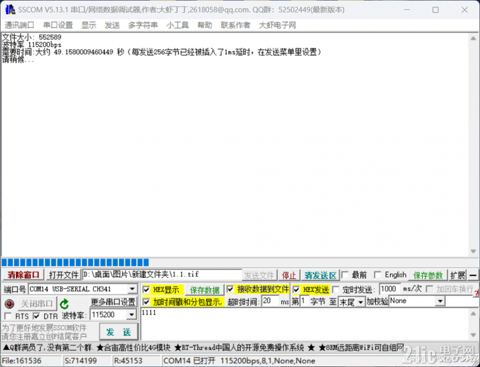

1.传输实验

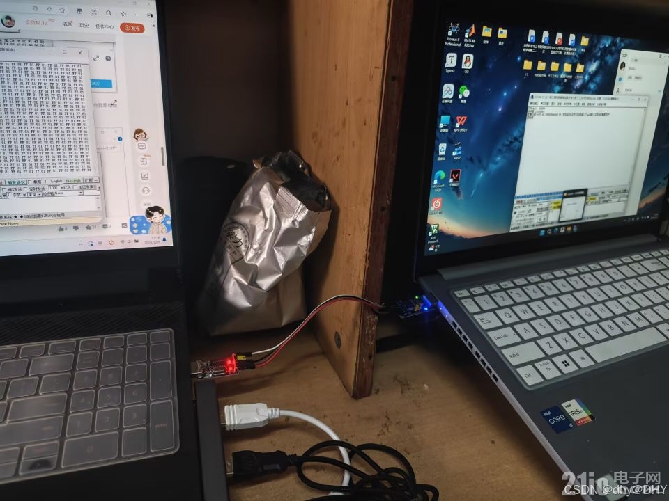

将两个线用杜邦线正确连接,这里我将TXD连接RXD,RXD连接TXD,5V连接5V,GND连接GND。

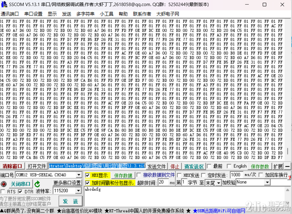

连接到两台电脑之后,将两台电脑串口调试助手打开,波特率,校验位等参数要一致,随后选择一张图片进行传输
发送端:
接收端:
随后在串口调试助手文件所在路径会出现所传输的DAT类型的文件,鼠标右键点击属性,将文件类型改成jpg类型文件即可

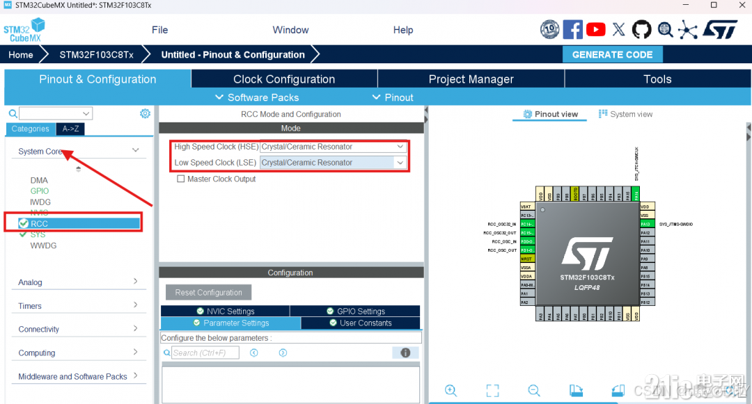

三、STM32串口实验
1. 简单发送“Hello Windows”
打开cubeMX,新建工程
选择自己的芯片

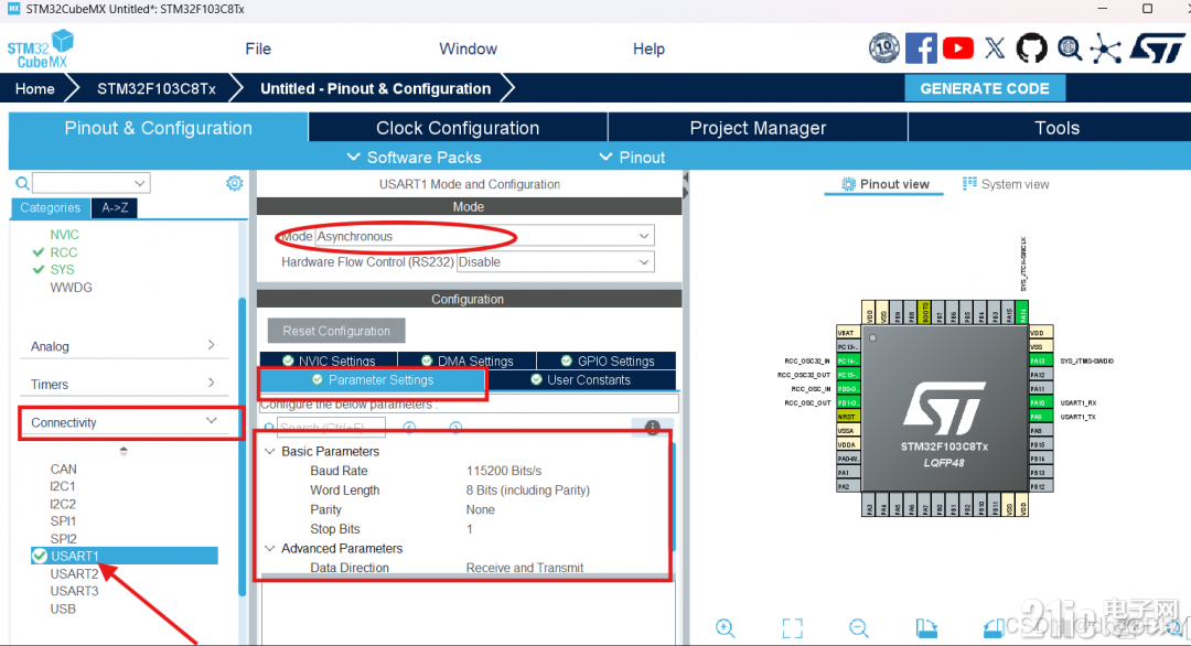

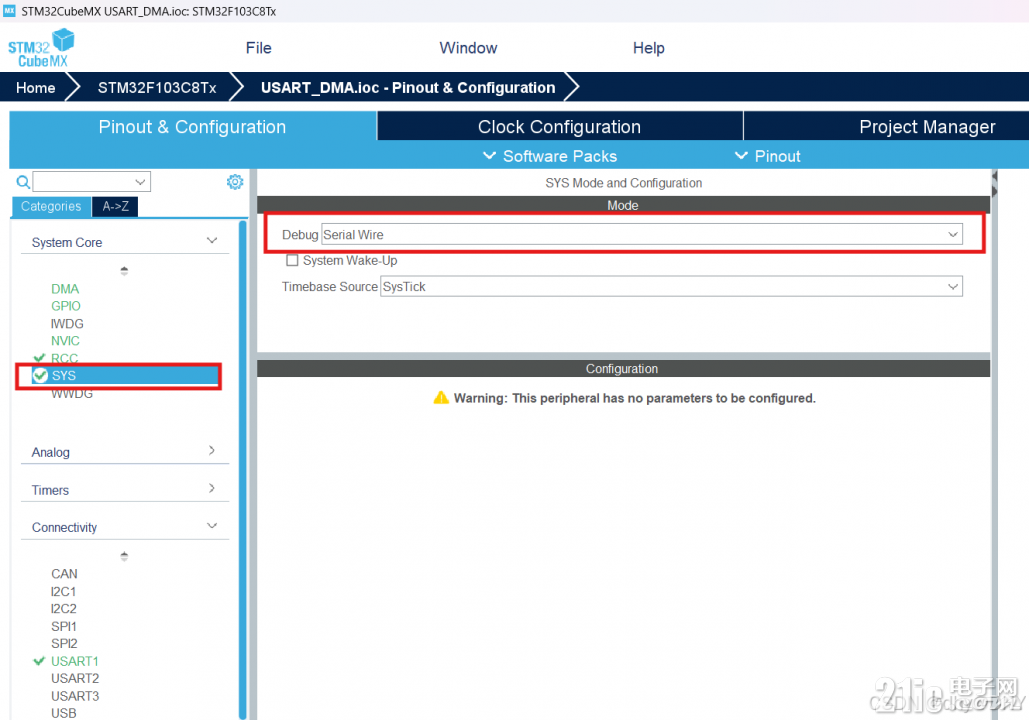

配置SYS
配置RCC
设置MODE为 异步通信(Asynchronous)
参数设置 波特率为115200 Bits/s,传输数据长度为8 Bit,奇偶检验无,停止位1
时钟配置:

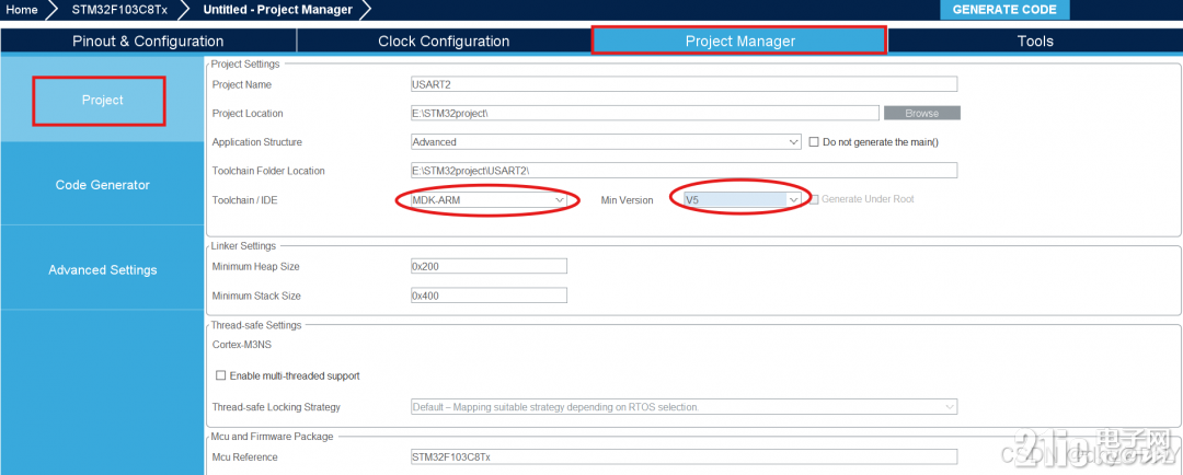

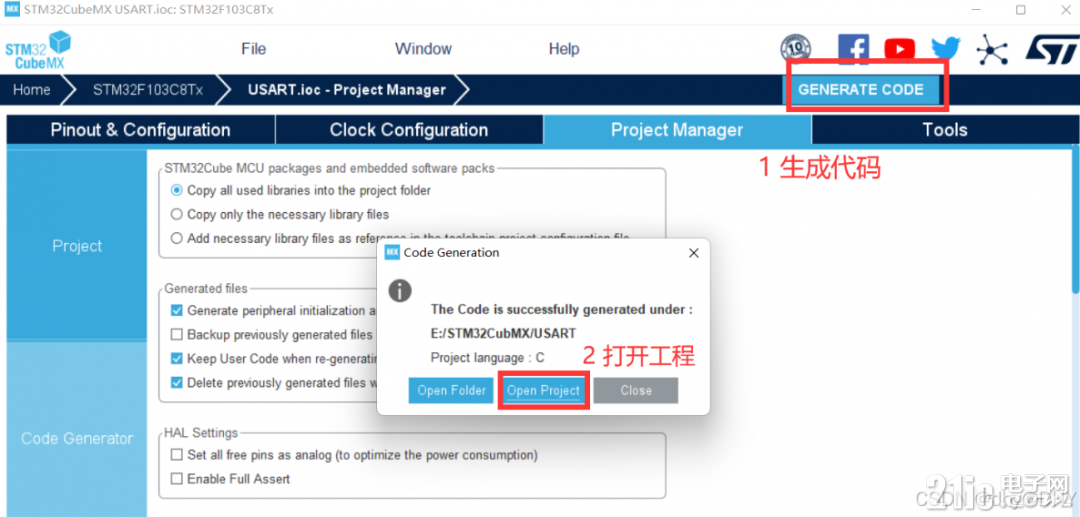

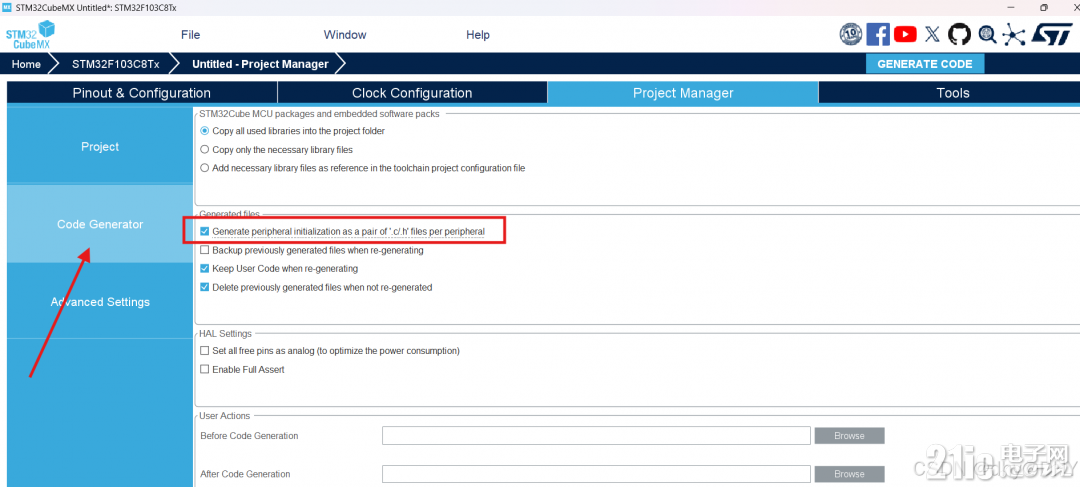

随后进行项目配置

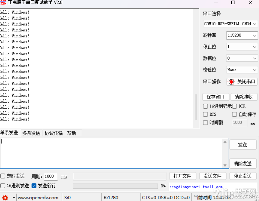

打开工程后,在main.c的while循环里面输入以下代码
                HAL_UART_Transmit(&huart1, (uint8_t *)"Hello Windows!\r\n", 16 , 0xffff);
                 HAL_Delay(1000);
编译后打开串口助手,可以看到:
若去掉延时:
出现了数据丢失(由于传输速度很快,有时候会看不到)

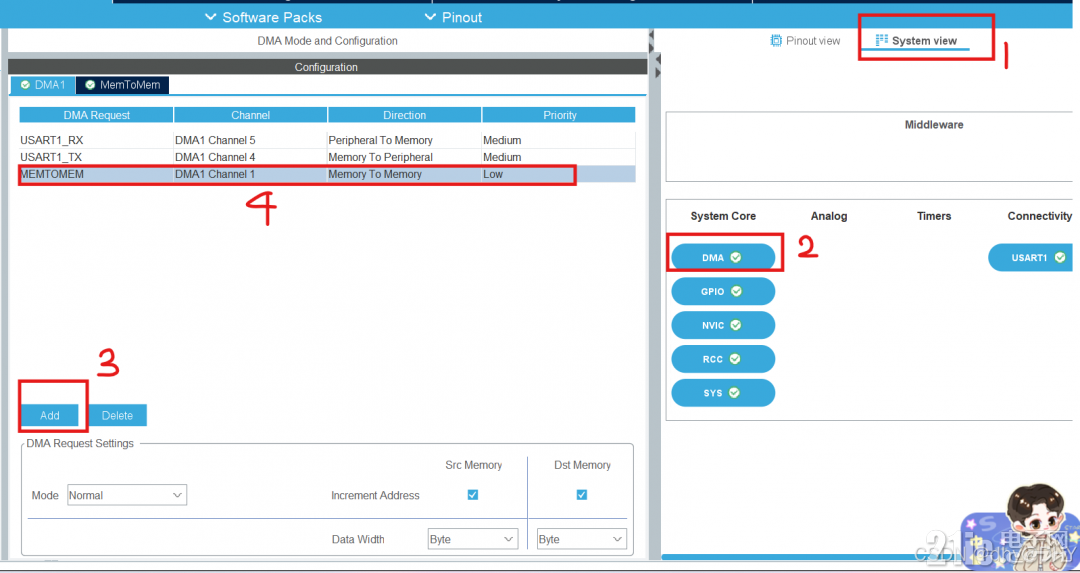

2. STM32采用串口DMA方式
创建STM32CubeMX项目
选芯片的方面、SYS、RCC配置我省略了,上面有讲到

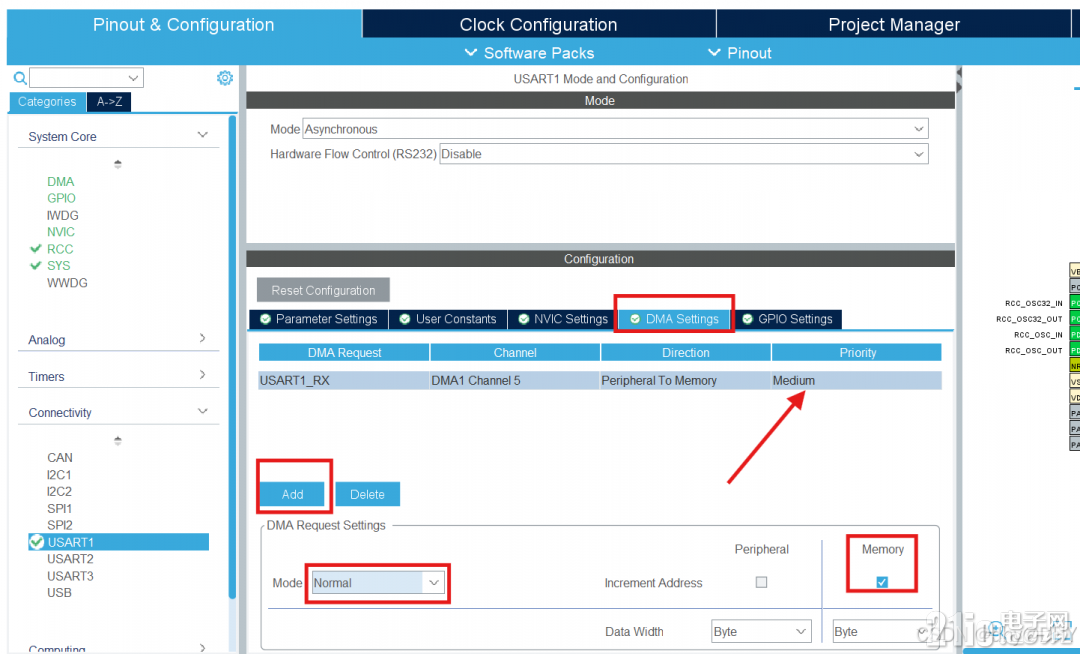

USART使能中断
DMA设置:
点击DMA Settings的Add添加通道,传输速率设置为中速Medium,模式设置为Normal,右侧选择Memory(RX、TX都要这么配置)
后面的是时钟配置和文件生成,和上面的差不多,在这里就不多说了

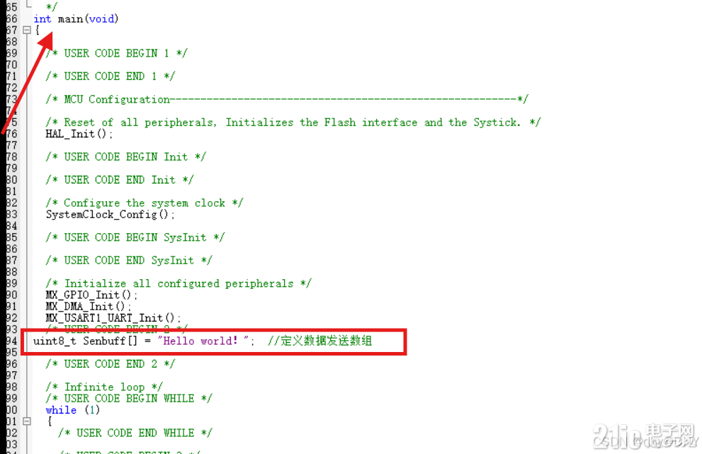

代码编写
代码:

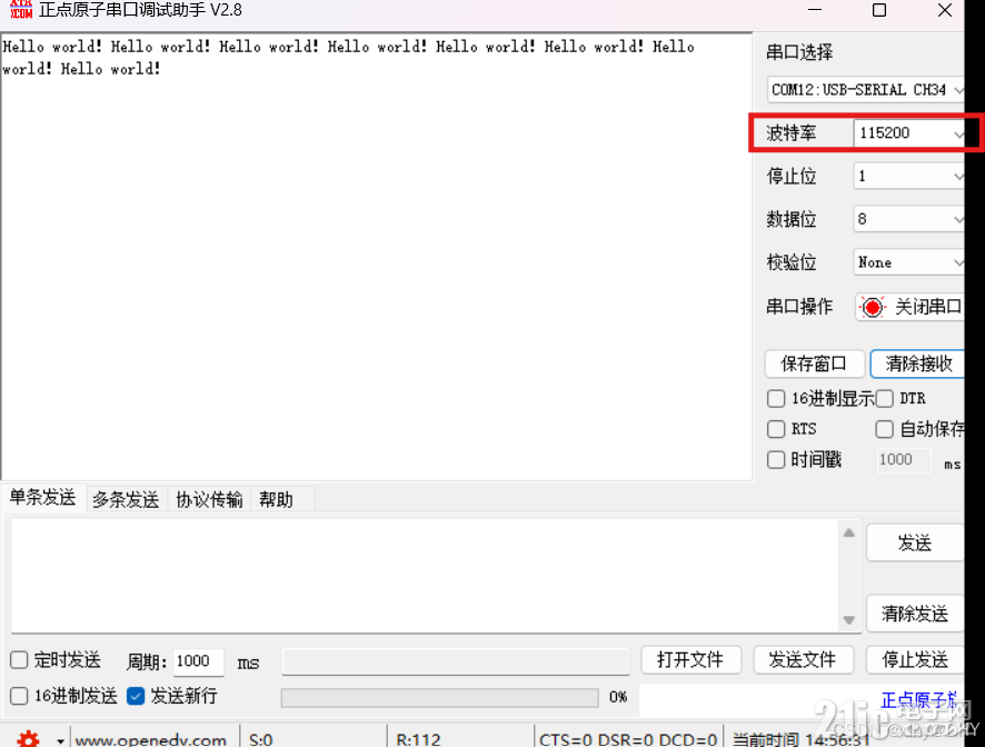

uint8_t Senbuff[] = "Hello world!";  //定义数据发送数组
代码:
HAL_UART_Transmit_DMA(&huart1, (uint8_t *)Senbuff, sizeof(Senbuff));
HAL_Delay(1000);
效果:

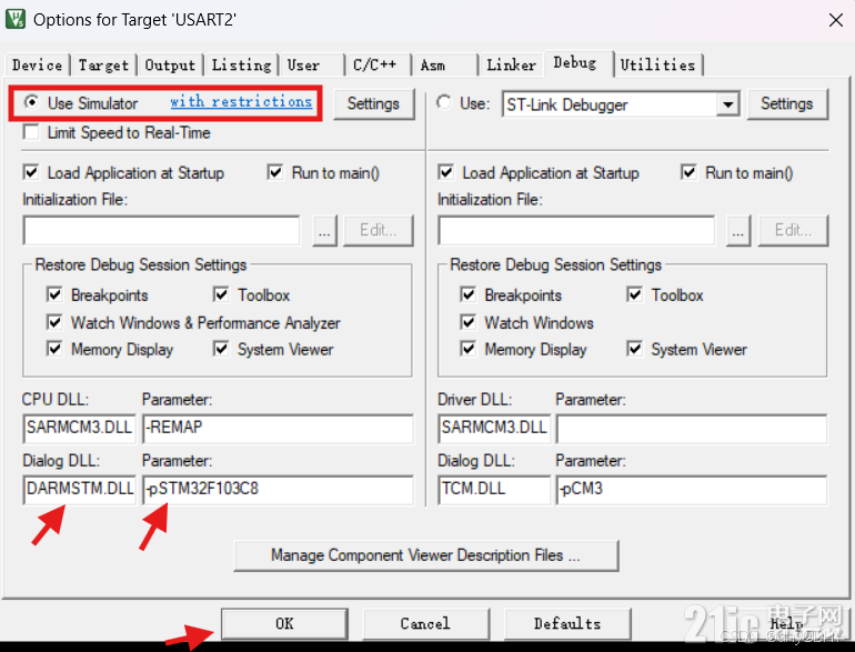

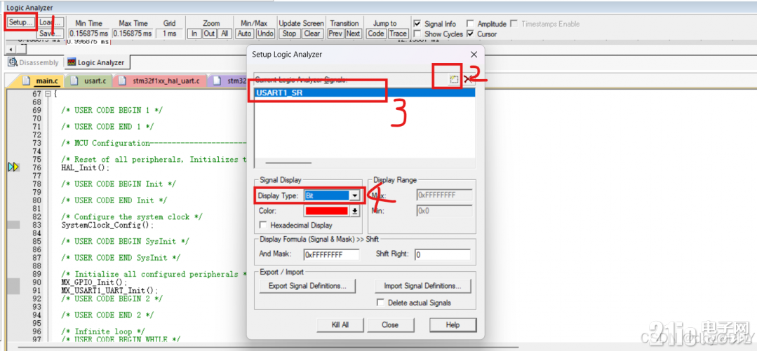

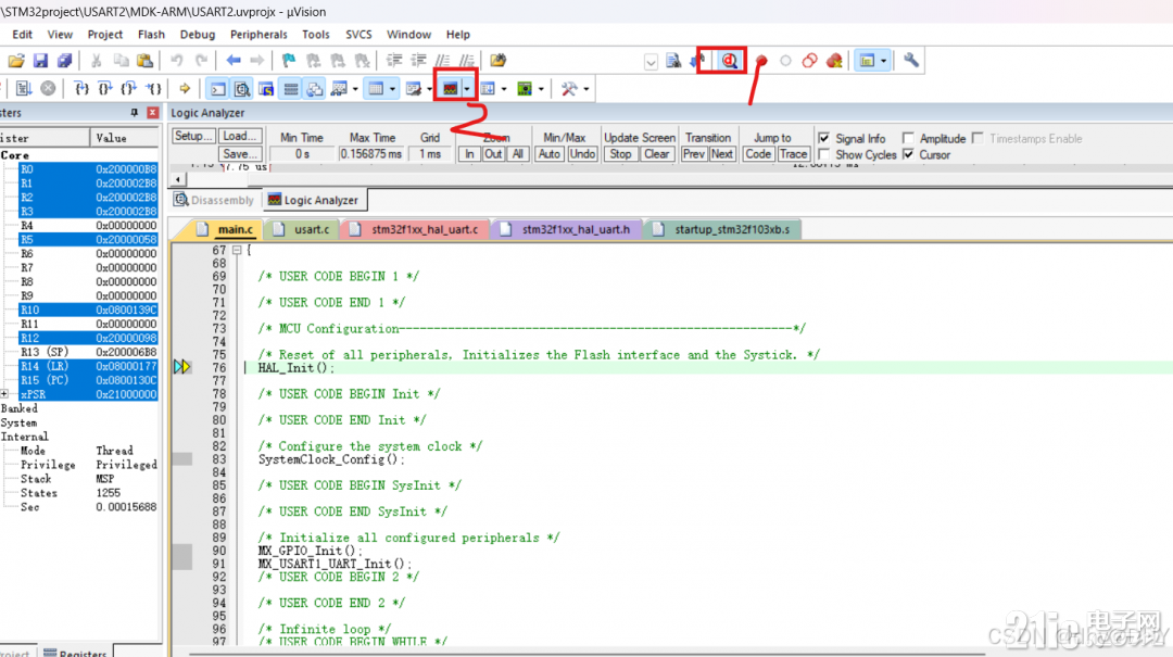

五、逻辑分析
点击上面的魔术棒
