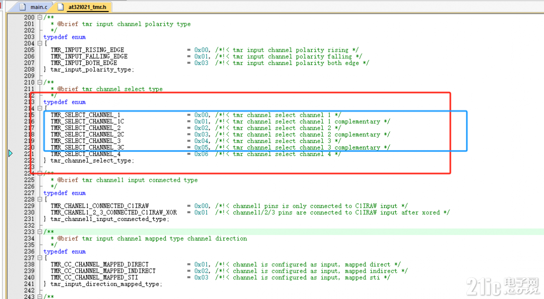

[AT32L021] 好像可以输出3路互补,是不是就可以驱动无刷电机了
 楼主| jiekou001 发表于 2024-12-11 23:05 | 显示全部楼层 |阅读模式
这个示例里我看有配置互补,怎么最后没配置
这是配置了互补的吧,我看7个都配置上了

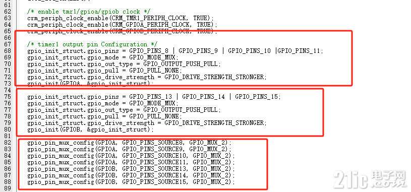

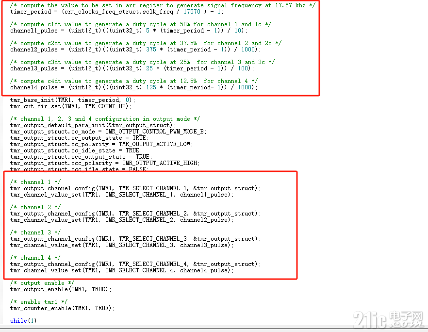

后面这个怎么只配置了四个,难道互补的就自动搞定了吗?
DreamWanderer 发表于 2024-12-19 09:54 | 显示全部楼层
可以看看实际的输出效果啊
光影捕手 发表于 2024-12-20 09:27 | 显示全部楼层
驱动无刷电机应该是没问题的
