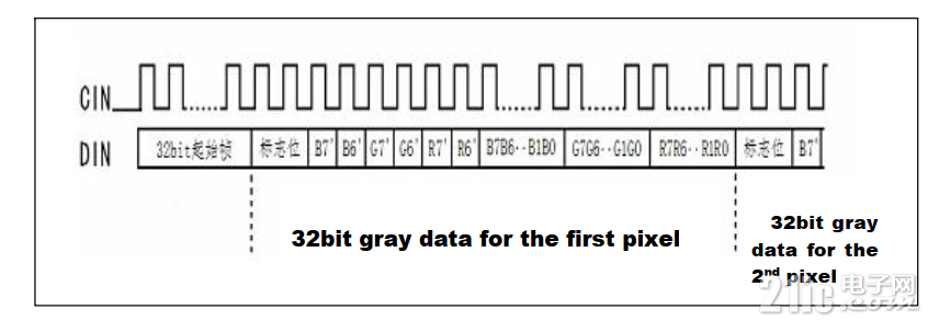

P9813驱动RGB led,示意图来一波
使用AT32L021的PB7和PA9
#define RGBLED_SCL_Clr() gpio_bits_reset(GPIOB,GPIO_PINS_7)
#define RGBLED_SCL_Set() gpio_bits_set(GPIOB,GPIO_PINS_7)
#define RGBLED_SDA_Clr() gpio_bits_reset(GPIOA,GPIO_PINS_9)
#define RGBLED_SDA_Set() gpio_bits_set(GPIOA,GPIO_PINS_9)
IO已经确认了接下来就需要了解P9813怎么来控制
以上图示可以看出我们显示一个颜色需要发送96个clk,具体解析如下
① 前32 位“0”为起始帧,在Cin 上升沿时打入,并且时序DIN要先于CIN;
② 标志位为两个“1”;
③ 校验数据“B7’”与“B6’”为蓝色灰度数据的“B7”与“B6”的反码;
④ 灰度级数据要高位先入,并且是蓝绿红顺序。
由此可得,MCU需要发送的数据
32位0起始信号: 0000 0000 0000 0000 0000 0000 0000 0000
第一点32位灰度数据: 11B7’B6’ G7’G6’R7’R6’ xxxx xxxx xxxx xxxx xxxx xxxx
第二点32位灰度数据: 11B7’B6’ G7’G6’R7’R6’ xxxx xxxx xxxx xxxx xxxx xxxx
void RGBLED_Show(uint8_t r,uint8_t g,uint8_t b)
        RGBLED_Send32Zero();//发送前32bit “0”起始帧
        RGBLED_DataDealWithAndSend(r, g, b);//第一个32bit灰度数据
        RGBLED_DataDealWithAndSend(r, g, b);//第二个32bit灰度数据

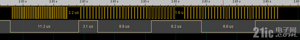

废话少一些,直接上波形
红色就出来了
其他颜色依此方法同样操作即可
P9813驱动RGB到此就完成了
