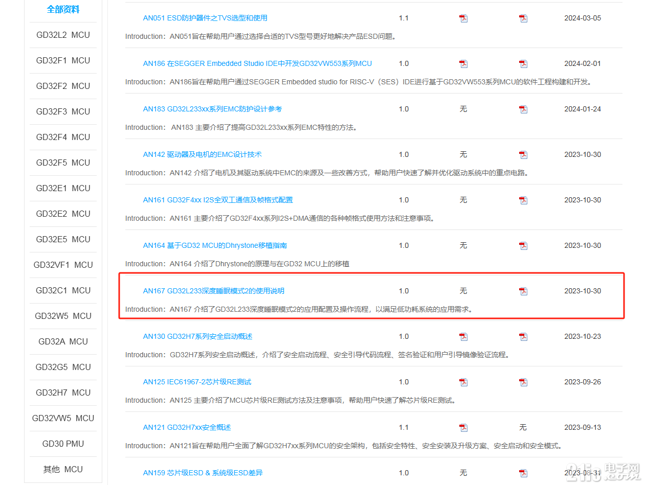

zeshoufx 发表于 2024-12-19 17:18 | 显示全部楼层
把测试代码贴出来,,光描述大家都不知道测试原理和你的配置
zeshoufx 发表于 2024-12-19 17:21 | 显示全部楼层
zeshoufx 发表于 2024-12-19 17:23 | 显示全部楼层
多看看,,官方都提供了很多参考程序,,有没有符合你的应用的
,没有的话,可以加官方群
