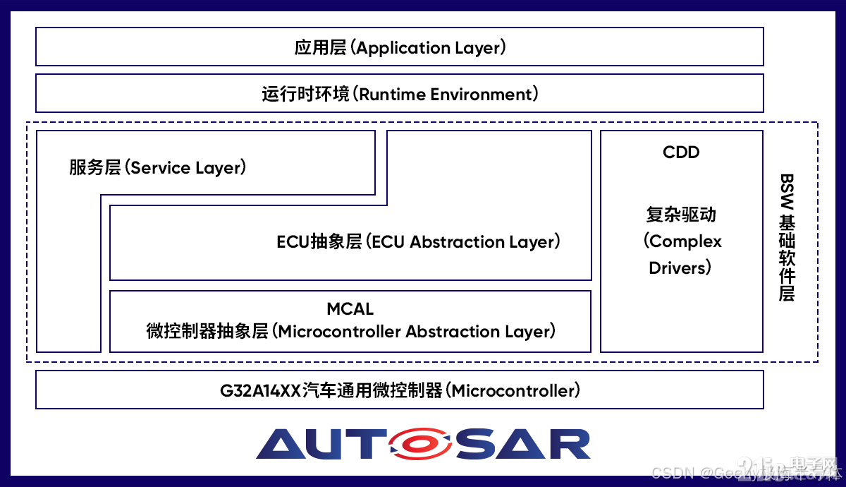

AUTOSAR是一个全球性的合作项目,旨在为汽车电子控制单元(ECU)的软件架构制定开放和标准化的方法,简化汽车电子系统开发,提高其可靠性、安全性和互操作性;MCAL微控制器抽象层(Microcontroller Abstraction Layer),由驱动程序、配置和初始化模块、接口定义组成,作为AUTOSAR分层模型中基本软件的最底层,可直接访问所有映射到MCU地址空间的片内外设和核心寄存器,实现并预留符合AUTOSAR标准的接口,方便上层软件对MCAL统一使用。极海是国内较早加入AUTOSAR联盟开发者合作伙伴(Vendor ID:0x00C1)的半导体企业之一。
MCAL在AUTOSAR架构中的关键作用:
硬件抽象:MCAL为不同MCU硬件提供统一接口,降低上层应用与硬件之间的耦合度。
底层驱动:MCAL包含DIO、ADC、CAN等各种硬件外设的驱动程序,方便上层应用调用。
简化开发:通过提供现成的驱动程序、抽象层、标准化接口,MCAL可简化软件开发和维护过程。

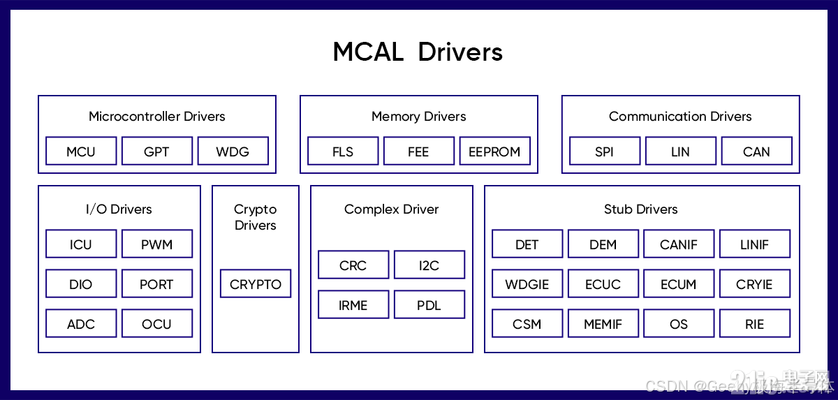

极海自研AUTOSAR MCAL,深化软硬协同,提升创新速度
极海自主研发的G32A14XX AUTOSAR MCAL软件包,主要包括AUTOSAR 定义的标准模块和CDD拓展的非标准模块,均严格遵守AUTOSAR CP V4.3.1 MCAL SWS、SRS规范以及BSW General要求进行开发设计。所交付的软件均通过业界主流第三方工具平台的单元测试、集成测试、静态代码分析、动态代码配置功能验证,在代码质量和规范上皆具有较高的保障和交付标准;提供的示例代码,在软件安全性、集成性、可移植性、便捷性等方面均可满足国内外客户需求。
为了支持上下游客户更好的开发AUTOSAR全栈软件应用,极海已与国际著名汽车电子软件及系统工具服务商 Vector完成MICROSAR Classic OS 以及基础运行环境vBaseEnv的阶段性适配工作,且可适配EB、普华、东软、恒润等国内外主流的BSW厂商。
极海G32A14XX AUTOSAR MCAL软件包,基本包含了AUTOSAR规范驱动类型所有标准的MCAL模块,同时通过复杂驱动拓展了硬件所需驱动资源,支持桩模块以便用于AUTOSAR软件集成和测试, 且所有模块均实现了软件的规范化和通用性,方便用户快速集成MCAL。
