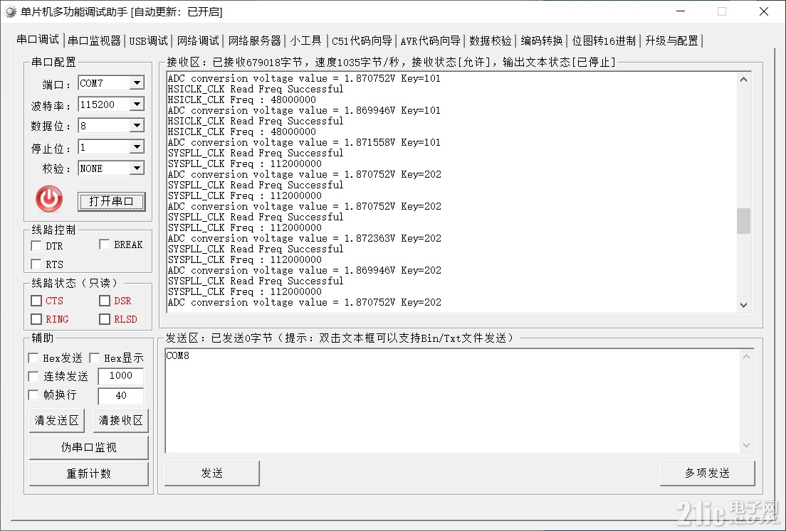

那种方法都可以;为了再LCD上显示频率并且打印输出,我们设置一个全局变量:
uint32_t js=0,mcuF;
Cmain.cvoid ReadConfigClockFreq(void)函数拷贝到main.c中,如下一段,这个测频相当多,适应按键我改了只区两段并且改成如下一段代码:
void ReadConfigClockFreq(void){
uint32_t freq[65];
STATUS_T returnStatus = STATUS_SUCCESS;
if(kk==101){
returnStatus = CLOCK_SYS_ReadFreq(HSICLK_CLK, freq+2);
if (returnStatus == STATUS_SUCCESS){
   printf("HSICLK_CLK Read Freq Successful \r\n");
   printf("HSICLK_CLK Freq : %d \r\n", freq[2]);
}else{
  printf("HSICLK_CLK Read Freq Failed \r\n");
  printf("STATUS_CODE : %03X",returnStatus);
mcuF=freq[2];
if(kk==202){
returnStatus = CLOCK_SYS_ReadFreq(SYSPLL_CLK, freq+3);
   printf("SYSPLL_CLK Read Freq Successful \r\n");
   printf("SYSPLL_CLK Freq : %d \r\n", freq[3]);
}else{
   printf("SYSPLL_CLK Read Freq Failed \r\n");
mcuF=freq[3];
如果没有按键,为了能输出一个freq[65]的频率,在循环语句前增加:
ReadConfigClockFreq();
printf("Test G32A1465 lcdDisp adc keyInt McuClock=%9d ...\r\n",mcuF);
在循环语句中增加:

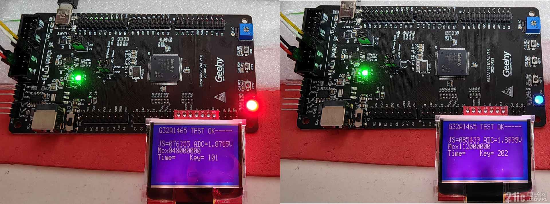

这样就可以利用按键的键值改变频率,我们只有两个:按key1键频率为48MHz,按key2键频率为112MHz
见虚拟串口截图,和照片。
 楼主| zhjb1 发表于 2024-12-19 20:38 | 显示全部楼层
补充说明,因为所有变量:js有sysTick中断完成,等,无法测出在48MHz和112MHz的主频下的差异。目前还玩不转MCUMARK这玩意,所以无法实测效果。从代码通用性来讲,Geehy厂家一定做的非常好,改变主频不会对象USART、I2C、SPI等设定速率产生影响的。

 楼主| zhjb1 发表于 2024-12-20 12:44 | 显示全部楼层
今天测试频率改变后对性能有何影响做了一个代码:
在main的循环函数中加了两个循环累加数,因为是累加,肯定与频率有关,结果发现一个奇怪的问题:
代码下载后运行,在LCD上看累加速度还是比较快的,大约3秒累加到10;但如果运行了那个改频的代码(按键key1或key2)累加器的速度大约降了一半,6秒累加到10,并且显示是48MHz和112MHz没有关系,都是这么慢。那么可以认定的是:这个CLOCK仅仅是显示MCU的频率可以调整的范围,白高兴一场,
实验可以继续下去,找到改频的实例。
