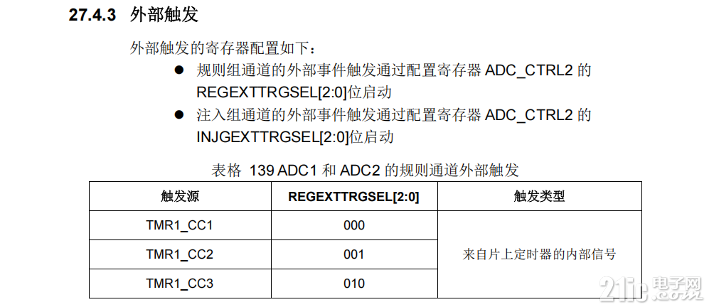

其中外部引脚信号触发AD转换有两种方式;分别是规则通道外部触发EINT11、注入通道外部触发EINT15;

ADC配置:独立模式、数据右对齐、外部EINT11触发、通道数2、扫描模式使能、连续模式失能
ADC规则组通道配置、使能规则组外部触发
ADC注入组配置:注入组转换序列长度、注入组通道配置、注入组外部触发配置、使能注入组外部触发

    ADC_Configure.externalTrigConv = ADC_EXT_TRIG_CONV_EINT11_T8_TRGO;

    ADC_ConfigExternalTrigInjectedConv(ADC1,ADC_EXT_TRIG_INJEC_CONV_EINT15_T8_CC4);
